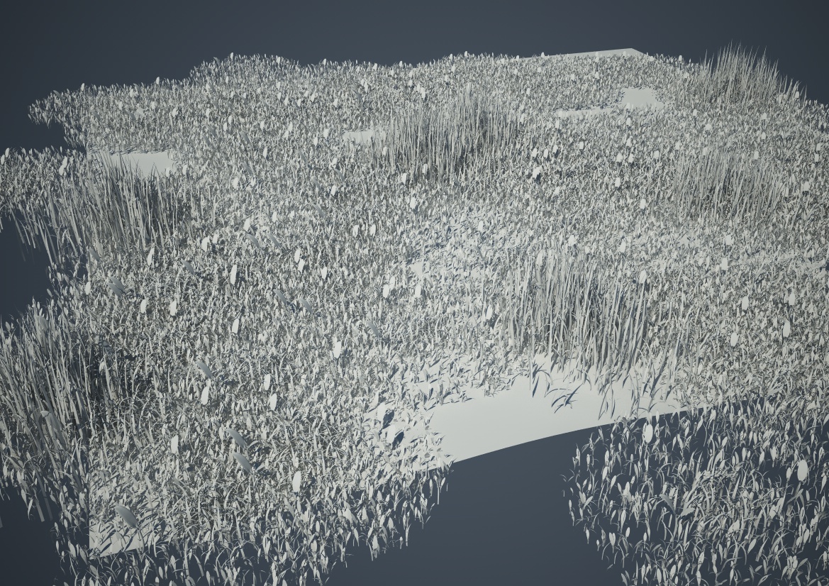

sono alle prese con un giardino e vorrei creare un erba il più verosimile possibile, non utilizzando fast&fur, ma l'oggetto clona.
Unico problemino....quando clono una serie di oggetti, nel mio caso fili d'erba, questi si clonano al di fuori della mia superficie. Come faccio per evitare questo?
allego immagine
grazie Ciao

Ciao, scusa, ma stai usando clona e poi lo rendi modificabile per v-ray??
Comunque, se fai così, dovrebbe funzionare: nel clona, in MODO, selezioni "oggetto" nel tab oggetto trascini il tuo piano e più giù in modo, selezioni superficie. Questo se non stai clonando "macchie" di fili d'erba, in questo caso, l'asse del gruppo fa da riferimento per la posizione, quindi, i confini potrebbero uscire dalla superficie del piano.
Io ti consiglierei il nuovo plugin del sito "GRASS PAINTER2" che dalle prime impressioni sembra essere moooooolto dinamico...

è proprio quello che hai detto e cioè lo uso in vray ed essendo un gruppo di filetti d'erba avendo le assi di riferimento al centro il gruppo che è a forma di cerchio mi esce. :( :( :( :( :(
quindi non cè soluzione neanche usando la boolena?, prima di acquistare il plugin.

Booleana?? nooo!! vabbè se il tuo problema è rimanere all'interno del piano, e non vuoi rinunciare ai gruppi di cloni, puoi tranquillamente crearli ( anche se escono dal piano) e poi una volta finito e "parametrizzato" il tutto, selezioni la superfice del piano sul exclona, inverti la selezione e cancelli quello che non ti serve.
Non dico che è la soluzione definitiva, ma non è nemmeno un grande problema, non credi'?

secondo me il modo più verosimile (e pratico) di farlo resta sempre Hair, perché oltre ad avere un sacco di opzioni in più sul materiale per renderlo sempre differente secondo molti parametri, puoi anche gestire le guide in modo personalizzato e renderlo "diverso" dove vuoi tu, ad esempio accorciando allungando o piegando l'erba dove ti fa comodo, e in mille altri modi.
così puoi simulare le impronte di qualcuno, il passaggio di un veicolo, o l'erba che cresce di più in certi punti rispetto che altri.
per renderlo visibile a vray basta che sotto il pannello "genera" tu metta "piatto" o qualsiasi altra opzione, in modo che venga reso poligonale e quindi renderizzabile da vray.
così non hai problemi di tagliarlo al di fuori della tua superficie. se vuoi clonare dei quadrati di erba già prefabbricati, e la tua superficie non è rettangolare, dovrai sempre tagliarli, in un modo o nell'altro.
inoltre usare Hair ti dà l'enorme vantaggio (se un giorno ti servirà) di avere un prato animabile.

autumnkeys ha scritto: per renderlo visibile a vray basta che sotto il pannello "genera" tu metta "piatto" o qualsiasi altra opzione, in modo che venga reso poligonale e quindi renderizzabile da vray.
non riesco a trovare quello che hai detto. Me lo potresti rispiegare poichè non avendolo mai usato non conosco il comando :-((

stavo pensando potrei fare un mix partendo da una base però.
La base può essere hair (che non so usare ma si può sembre imparare) e fast&fur2 (che so usare benino :P ),
prendere il piano di riferimento e su questo clonargli dei peletti o fiori vari.
E' quello che nel frattempo di questa discussione sto facendo, ma rimane i l fatto che i cloni escono sempre dal piano :(

Non ti serve fare un mix, l'uno o l'altro, se vuoi continuare ad usare i tuoi cloni (gruppi) invece devi fare come ti dicevo, cioè selezionare e cancellare la parte di prato che non ti interessa.
