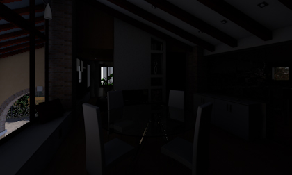

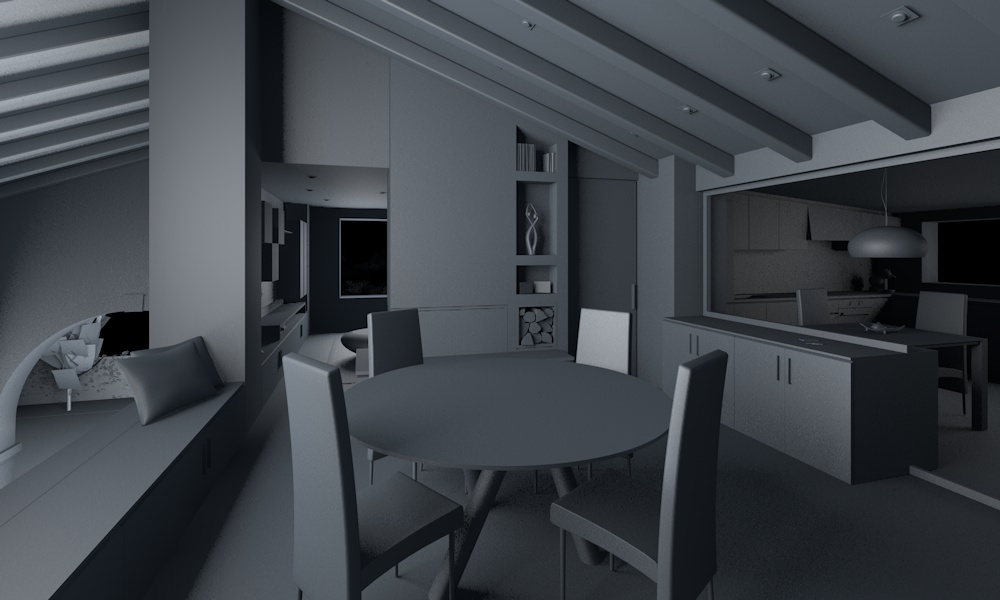

Ciao a tutti,
avevo bisogno di un vostro aiuto, essendo alle prime armi con i render di ambienti.

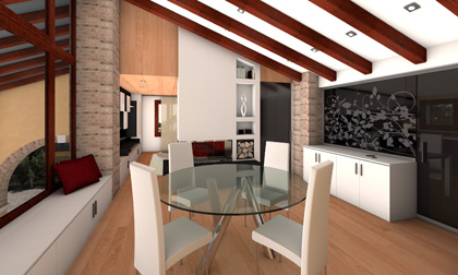

Ho riprogettato una mansarda, e fatto il render con solo la luce solare e l'illuminazione globale, più due piani esterni con assegnate delle foto luminose. Come potete vedere nella foto reale, sebbene la zona non riceva molta luce diretta, è ben illuminata per la luce riflessa. Nel mio render, (sebbene parte della zona affacciata al portico sia stata chiusa) la mansarda rimane molto scura. (e ho messo in questo caso anche un cielo hdri). Mi chiedevo se dipendesse dai materiali che ho usato, magari poco riflettenti, oppure è normale che sia così. Ho deciso per sistemare le cose di aggiungere un paio di grandi luci area esterne, per simulare la luce riflessa, più l'occlusione ambientale per non avere un effetto piatto. (Ho allegato il render). Il risultato finale non è male, anche se credo che non sia molto reale, perchè per esempio la stanza in fondo dovrebbe essere più scura. Come avreste fatto voi?
Graaazie!!!
render scuro.jpg (45.43 KiB) Visto 1831 volte
render luminoso.jpg (66.26 KiB) Visto 1831 volte
http://www.areavisuale.it -> modellazione 3d, rendering, grafica e realtà aumentata

che versione di cinema usi ? che impostazioni hai usato per l'illuminazione ?
quali sono le caratteristiche delle luci che hai utilizzato ?
solo se si conoscono queste informazioni ti si puo' dire dove hai sbagliato, dove devi correggere e cosi' via.
Non capisco il discorso dell'occlusione ambientale in questo momento, il tuo render è nero.. l'ultima cosa a cui dovresti pensare è proprio l'AO :@
Inserisci tutte le informazioni della tua scena

Allora.. uso CINEMA 4D R13
nel render scuro ovviamente non ho usato l'occlusione ambientale.
Ho utilizzato:
un sole con intensità 160% tipo infinito e ombre area
un cielo con luminanza 100% immagine hdri
due piani texturizzati con foto, con luminanza 100%
illuminazione globale con i seguenti parametri:
modo IG: IR
profondità diffusione: 2
cache irradianza con valori impostati su bassi / minimi e mappa dist./visibilità conto record/miglior. dettagli spenti
il resto di default.
Per quello chiaro:
una luce area proveniente dal pavimento del portico che punta verso l'alto con int. 170% senza ombre e proiezione speculare
una luce area posta sopra il tetto della sala in primo piano con int. 20% senza ombre e proiezione speculare
modo IG: IR
cache irradianza con valori impostati su medi, mappa dist./visibilità conto record spenti e miglior. dettagli acceso
occlusione ambientale accesa

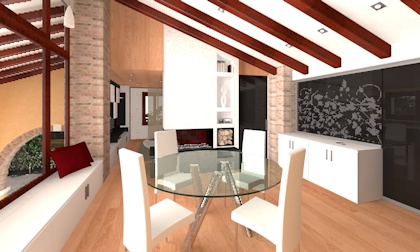

Le immagini erano piccole di per sè. Erano prove, per velocizzare i tempi.
Comunque ho provato a fare come hai detto, l'ho allegato.
le luci area son tutte al 100%
Messaggi: 3112
Località: Treviglio
Re: illuminazione mansarda
Messaggio da gabriele__82 »
ma quell'immagine che si vede fuori dalle finestre?
cmq ok, ora alza la luce delle luci area, non farle tutte alla stessa intensità, nel senso che, avrai finestre che prenderanno luce direttamente dal sole e altre no.
per ora la luce infinita non metterla e considera che già con le luci area la stanza deve essere bianca.

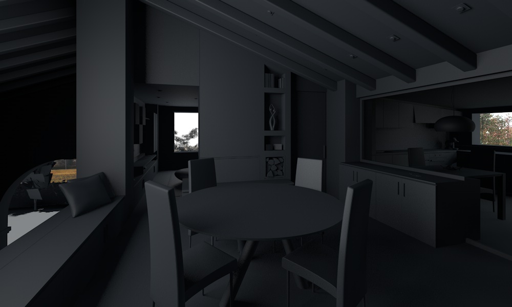

Messaggio da patavinus »
Erano degli sfondi autoilluminati, ora li ho tolti.
Qui ho aggiunto le luci anche fuori dal portico e ho variato intensità delle luci e lunghezza delle decadenze.
Scusatemi ma sto facendo tutto da autodidatta e queste son e miei primi veri render di ambienti. Non ho mai capito quando si doveva mettere la luce su portali/finestre, pensavo si arrangiasse l'IG.

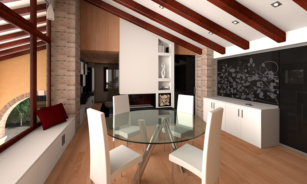

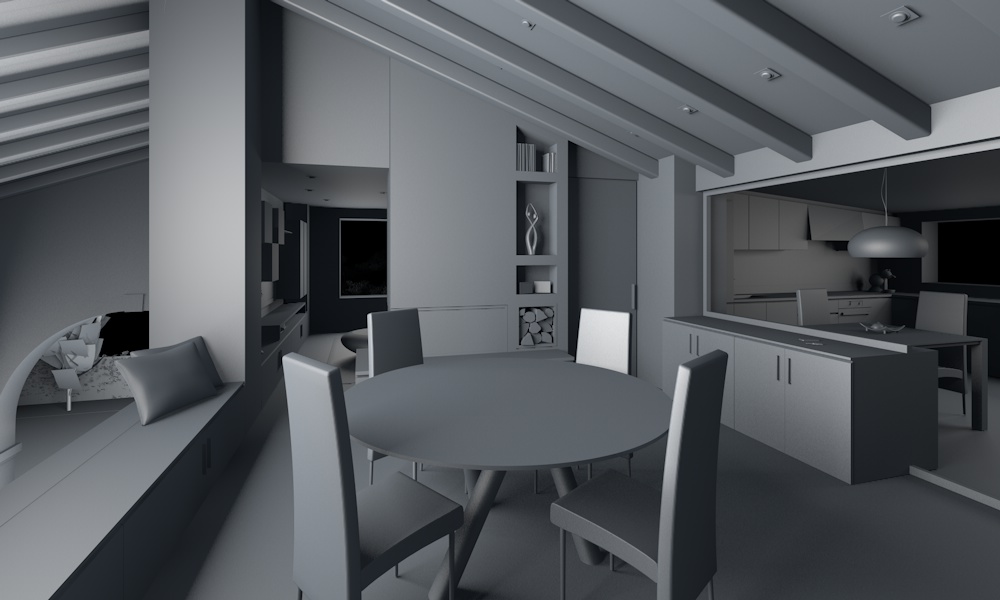

Allora, vi elenco su come ho proseguito il progetto (chiedendovi se avete un modo migliore di procedere)..

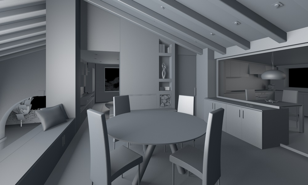

Ho cercato a partire dall'ultima prova postata di settare al meglio le luci area e i campioni delle ombre area, per evitare gli effetti sgranati, lavorando con una risoluzione di render bassa (800x640) con ig basso (IR, 3, 100%, 100%,100% e valori cache bassi), per velocizzare i tempi, (2min a prova) ma di conseguenza non mi accorgevo pienamente se le impostazioni delle ombre andassero bene) fino ad ottenere questo:
Nel complesso andava bene, ma alcune ombre nella sala erano troppo nette, tipo sotto il mobiletto basso sulla sx, e allora ho provato ad aggiungere due luci area esterne alla casa, senza speculare, e senza ombre, una più forte proveniente dal basso verso l'alto, e una più bassa sopra il soffitto, ottenendo questo:

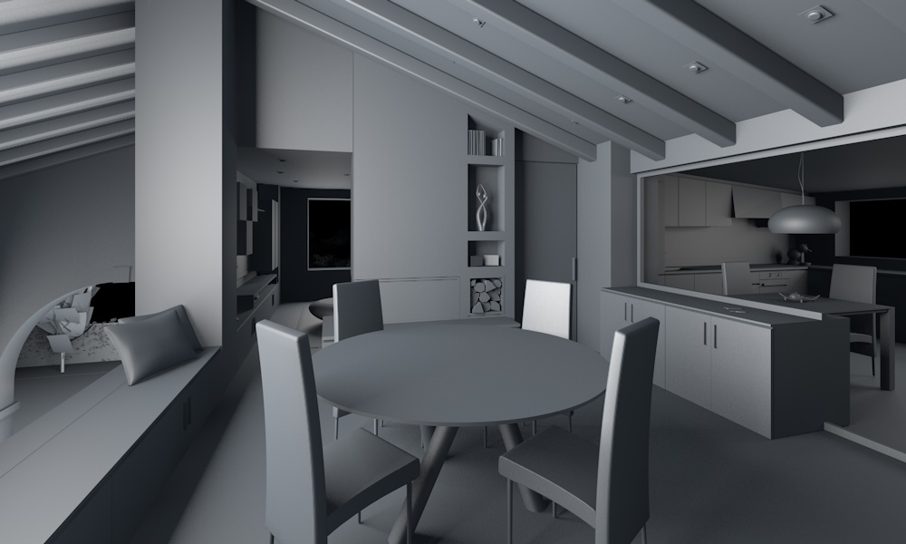

Ho provato dunque a rimettere i materiali e i serramenti, che non saranno perfetti ma che ho cercato di perfezionare, e ho rifatto un render. La scena si è illuminata di brutto rispetto a prima, perchè probabilmente i vetri, un po' riflettenti, e i colori chiari creavano molta luce indiretta.
Ho quindi fatto un passo indietro e tolto le 2 ultime luci area che avevo inserito, tenendo solo quelle in prossimità delle finestre. E ho fatto il render ad alta.. Il risultato è carino, ma ci ha messo 6,30h!!!! (Il mio primo render nel primo post c'aveva messo la metà, dovuto sicuramente al fatto che ora ci son ben 6 luci che generano 6 ombre area da calcolare, mentre prima non c'erano, e le ombre erano date solo dall'occlusione ambientale). Inoltre sebbene abbia alzato i valori di tutte le ombre, ottengo lo stesso brutti effetti sgranati.
Questo è il render, e di seguito le impostazioni che ho usato:
(ombre area precisione 50%/75% camp.min. 150 camp.max. 200)
(luci con decadenza lineare)
(ig IR, 3, 100%, 100%,100% / CAMP.STOCASTICI MEDIO / DENSITA' MEDIO / METODO INTERP. QUADRATI MINIMI / ARMONIZZA MEDIA / RAFF. CACHE NO / SOVRAC. MINIMO / MIGLIORAM. DETTAGLI ACCESO)

ciao patavinus,
quello che posso consigliarti sono due cose:
la prima migliorare le texture in quanto il legno e la pietra dei pilastri si ripete troppo e non presenta il rilievo che migliora la resa realistica... anche le parti tinteggiate dovrebbero avere un poco di rugosità per simulare intonaco o crtongesso..
la seconda è quella di illuminare a bassa risoluzione (per abattere i tempi) e aumentare di poco a poco l'intensità delle luci per ottenere i charo scuri che desideri...
una terza è quella che se una parte di qualche supeficie è troppo o poco illuminata puoi decidere che solo quella possa prendere più o meno luce(tipo la superficie all'estradosso dei travetti in legno)...questo con uno degli ultimi comandi di settaggio dei materiali che ora non ricoerdo il nome...
