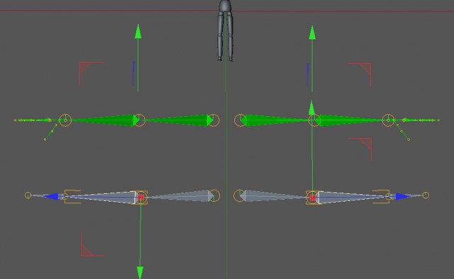

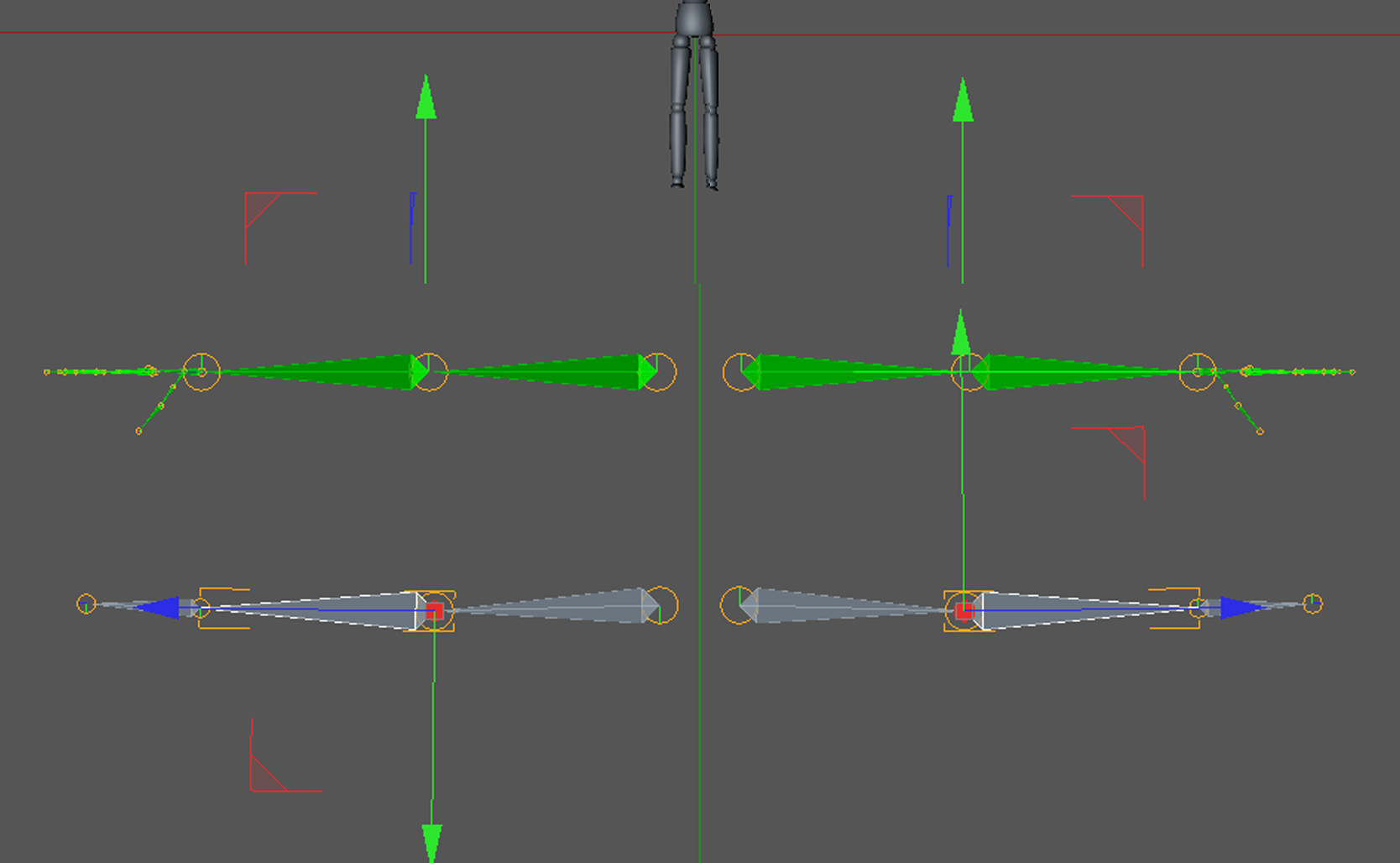

Come puoi vedere Matteo, le joints verdi specchiano erroneamente gli assi, mentre quelle grigie specchiano correttamente sebbene io non abbia cambiato i parametri del Mirror Tool... sto cercando di capire il perchè..

Re: Problemi specchiatura col Weights Manager
Ciao Marco

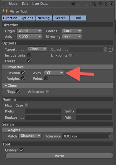

ho fatto 2 prove, penso di aver trovato il nocciolo della questione, è un parametro nella specchiatura degli assi
al posto che rotate bisogna indicare il piano di specchio,
ho provato a specchiare una sorta di braccia e la z corrisponde e y corrispondono, la x è ribaltata ma basta che applichi la rotazione al contrario della B e sei apposto (se non mi ricordo male anche quando abbiamo riggato l'ape abbiamo fatto la stessa cosa)

Messaggio da Ban3 »
Ciao Matteo,

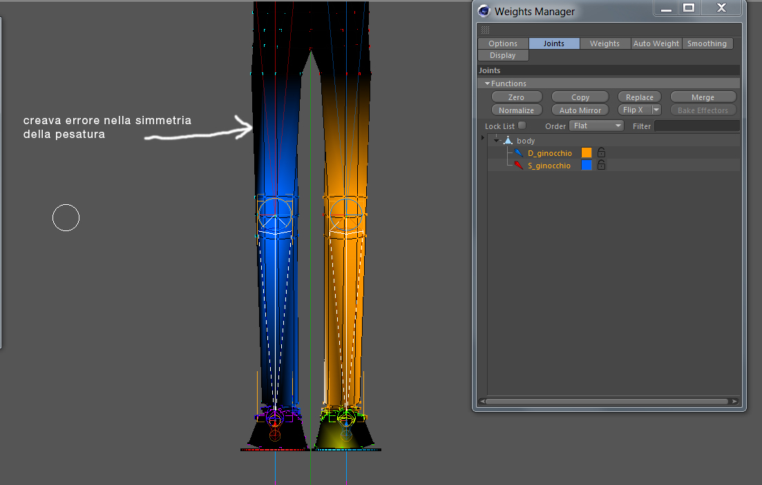

dopo un pò di prove ho capito il perchè.
Da un lato c'erano come dicevi te, le joints non specchiate correttamente, dall'altro c'era l'asse che non era nel mezzo del taglio del corpo del character, quindi quando specchiavo la pesatura, me la specchiava in maniera non simmetrica.
Dall'immagine puoi vedere cosa accadeva.
