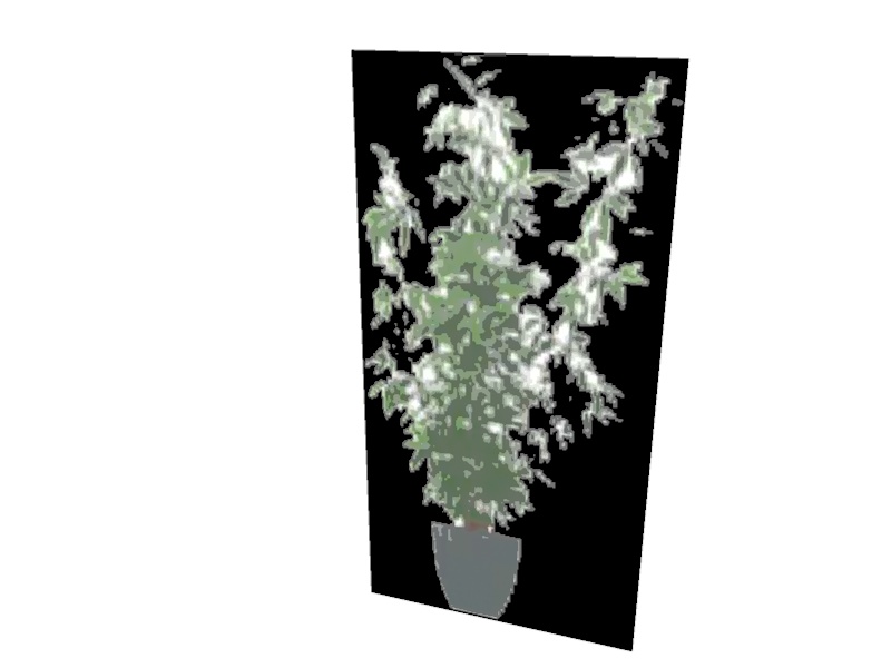

immagini alpha con s&t
Messaggio da enzo_87 »
ciao ragazzi, come mai se mi creo un immagine alpha...il risultato è questo con sketch and toon?
non guardate la qualità dell'immagine, è solo una prova
myskin
Messaggi: 1117
Re: immagini alpha con s&t
Messaggio da myskin »
ciao Enzo, credo dipenda dall' effetto "posterizzazione" a giudicare dall'immagine; guarda l'impostazione in: parametri di rendering-> effetti-> S&T-> shading-> oggetto. mettilo su off.
Se non vuoi vedere i lati del piano su cui hai applicato l'immagine, rendilo modificabile e in modalità lato setti la selezione del perimetro e la metti nel tag stile sketch in selezioni (modalità escludi) sotto la voce linee .
Dovrebbe funzionare. Però hai un immagine con canale alfa in un contesto sketch.. prova a ricalcare le sagome con una spline e metterle in un'estrusione a spessore zero, se vuoi comunque delle forme schetch.
Bye!

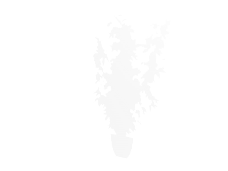

enzo_87
Messaggi: 1824
ok, mi si tolglie quell'effetto...ma...
ho provato a mettere colore bianco anziché texture,lanciato il render e mi esce tutto bianco, non ho il contorno stile schizzo alla pianta.
si può risolvere questo?

enzo_87 ha scritto:..ho provato a mettere colore bianco anziché texture,lanciato il render e mi esce tutto bianco, non ho il contorno stile schizzo alla pianta. si può risolvere questo?
Uhm, credo di no, con immagini scontornate perché S&T o legge il rettangolo dell'oggetto o la texture caricata nel materiale. In questo caso avendo escluso i lati e facendo un colore unico bianco su sfondo bianco..viene fuori tutto bianco.. che piu bianco non si può! :lol:
edit: ..però guardando bene l'immagine che hai posato ho visto il "fantasma" della pianta!! :o Sorry, giustamente non posavi un render completamente bianco!! :-(( :lol: :lol:
myskin
Messaggi: 1117
:idea: Eureka!
Mi sà che ci siamo enzo!
Allora nel canale colore del mat. con le sagome ci metti lo shader "posterizzazione", abbassi il valore livelli a 1. Viene la siluette tutta nera. se la vuoi bianca vai nel modo mix e metti l'opz. aggiungi.
Ergo: se po' 'ffa! ;)
edit: dimenticavo! nel materiale sketch porta lo spessore a zero! sennò ti viene il solito odioso perimetro del piano su cui hai messo il mat!
