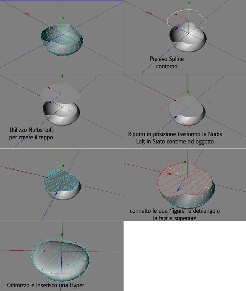

Esiste la possibilità di selezionare tutto il bordo di una figura (intesa come poligono modificato) e ricavare il "tappo" e quindi una figura solida che combacia perfettamente?
Lo strumento Ponte lo consente in parte ma se avessi in pratica un tubo, come posso ricavare il tappo?

Se ho capito il tuo problema la soluzione dovrebbe essere questa: selezioni i lati dell'oggetto interessato, poi vai in struttura/modifica spline/lato a spline.
A quel punto come figlio dell'oggetto ti trovi un doppione dei lati selezionati che puoi usare per fare il tappo.

verocuoio ha scritto:Se ho capito il tuo problema la soluzione dovrebbe essere questa: selezioni i lati dell'oggetto interessato, poi vai in struttura/modifica spline/lato a spline.
Verocuoio
Il metodo è corretto?
Per poter modificare la superficie finale, avrei bisogno della massima regolarità nella suddivisione. L'unico strumento è il Coltello. Perchè se utilizzo la suddivisione, questa viene fatta per tutte le linee che costituiscono l'oggetto e non solo sulla faccia superiore, come vorrei.
