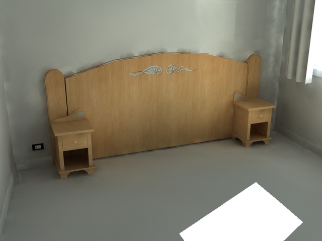

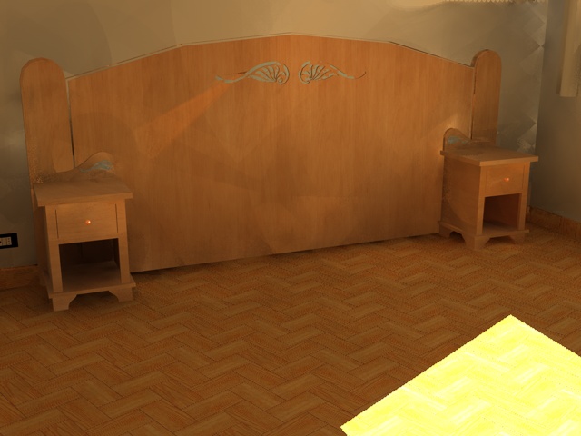

Premetto che sono nuovissimo sull'uso di cinema....ho fatto la prova di illuminazione senza tex... poi ho aggiunto le tex ai mobili...e infine stavo mettendo le tex sul pavimento....perchè mi diventa di quel colore?? come posso modificare la tex in modo che non mi influenzi la scena??

Forse puoi sistemare la cosa diminuendo i valori: genera IG, ricevi IG, del materiale del pavimento, sono sotto la voce illuminazione.
Però è strano che senza la tex del pavimento la resa è buona, forse bisognerebbe anche desaturare un pò la tex.
