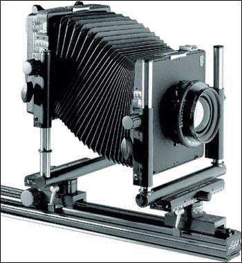

no spe, il tilt se non sbaglio e' una questione di rotazione sull'asse verticale oppure orizzontale, detto TILT del banco ottico delle macchine professionali, e permette di correggere la distorsione, lo SHIFT non fa altro che spostare il film, detto anche OFFSET film.
In cinema4D puoi fare il film offset che non corregge una mazza, ma sposta il film. Solo con opportune operazioni si puo' correggere la distorsione ma e' restrittivo in cinema4D.
Solo Vray, facendolo dal motore di rendering dentro la camera fisica, si puo' correggere...
Zion in cinema o in altri software il tilting e' il banco ottico non l'obbiettivo, quindi sono cose differenti rispetto alla fotografia.
Quindi e' corretto il tilting per correggere le vie di fuga, e lo shift, detto anche offsett per spostare la visione sul film...

no, completamente sbagliato.
"tiltando" l´obiettivo, cioé ruotandolo rispetto al suo asse, il piano di fuoco non é piú parallelo alla pellicola (perché l´obiettivo e quindi le lenti non sono perpendicolari ad essa) e quindi abbiamo un fuoco selettivo nella parte centrale dell´immagine (il famoso effetto "miniatura" degli obiettivi tilt.
"shiftando" l´obiettivo, cioé facendolo scorrere rispetto al piano della pellicola/sensore, la prospettiva non cambia ne cambia ilpiano di fuoco, ma possiamo tenere l´obiettivo parallelo al terreno (senza quindi generare una prospettiva cadente) in posizione decentrata rispetto alla pellicola, quindi potendo inquadrare una porzione maggiore di cielo per cosí dire. Non a caso gli obiettivi shift di Nikon hanno la sigla "PC" che sta per Perspective Correction.
Quello che forse intendevi tu é l´obiettivo basculante sul banco ottico.

Si penso sia quello, il basculamento, sapevo che si faceva basculando non l'obbiettivo ma il banco.
Diciamo che nel 3D la cosa è semplificata e chiamata solo Tilt come in vray.

Comunque se ti riferisci alla correzione prospettica, il tilt non c´entra assolutamente nulla, con il banco ottico, con le reflex digitali, con C4D e con vray, giusto per non creare confusione.
Il tilt come unico risultato influenza il fuoco, non la prospettiva.
L´obiettivo shift non modifica direttamente la prospettiva, ma ti permette, come giá detto ditenere la vista parallela al terreno e di spostare la parte inquadrata.
L´obiettivo a soffietto del banco ottico puó fungere da shift quando i due piani sono paralleli, da tilt quando non lo sono (ed allora si ha tutta la storiella sul piano di fuoco).
