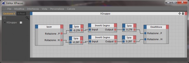

Ciao, in questo caso al posto dell'oggetto nullo che fa da target, ci metti un Emettitore Particellare, setti la dimensione XZ a 2cm, l'angolo XY a 85°/90°, riduci la vita delle particelle, aumenti la casualità, regoli la velocità delle particelle e aggiungi l'oggetto gravità.
A questo punto se vuoi dare un maggiore effetto alla dinamica, puoi crearti e applicare all'emettitore, un tag xpresso come questo sotto...
( non serve aggiungere i nodi <spia>, sono solo indicativi)
...questo farà si che cambiando l'angolo di incisione del laser sulla superficie, si produca una inversa direzione di produzione delle particelle (più facile a farsi che a dirsi)...
