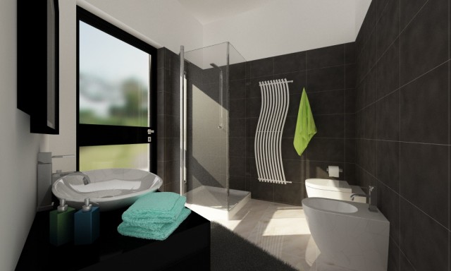

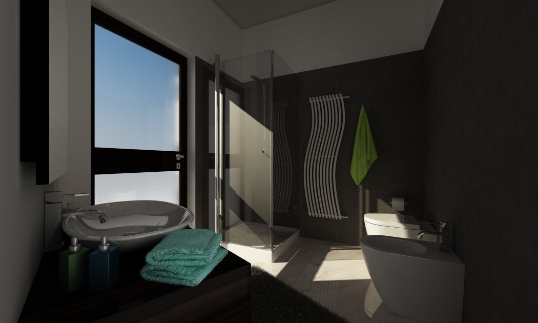

Allego il primo render che faccio con vray per chiedere consigli.
Ci sono un paio di cose che ho visto non andare bene, come il rubinetto basso e il vetro della doccia mi sembra troppo riflettente.
Inoltre non capisco perchè avendo messo il physical sun l'imagine hdri che ho messo nell'enviroment non si vede attraverso la finestra.
Attendo consigli su cosa migliorare...grazie

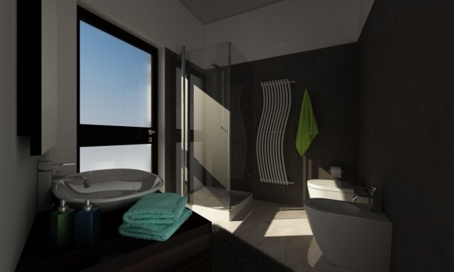

-Phisycal sun (se lo aumento mi brucia troppo la zona sotto la finestra)
-Luce dietro la portafinestra di schiarita)
-Luce dietro la camera proveniente dal corridoio, di schiarita pure questa)
-Ho aggiunto anche un lampadario per illuminare ancora un po', (probabilmente settando bene le altre questa non serve)

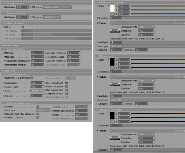

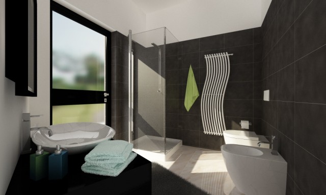

Ho aumentato la primary bounces a 2.25 e la secondary a 1.05 e questo è il risultato
Per l'enviroment ho sistemato spuntando physical sky
I parametri sono:
Re: WIP bagno
sulle impostazioni di Vray non posso dirti nulla visto che non lo utilizzo...
Posso dirti che non deformeri cosi tanto l'immagine. Capisco che lo spazio è ristretto e tenendo la camera "corretta" non vetresti gran che, ma potresti eliminare una parete per ottenere delle immagini meno deformate.
Non utilizzerei colori così accesi per gli ascugamani andrei su tonalità più neutre, ma questo è solo un parere personale.
Ultima cosa... il rubiletto del lavado è un poco stretto tra il muro e il lavabo stesso. Veramente ultima cosa.. metterei la placca della cassetta di risciacquamento sopra al WC.

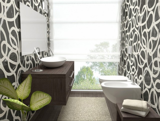

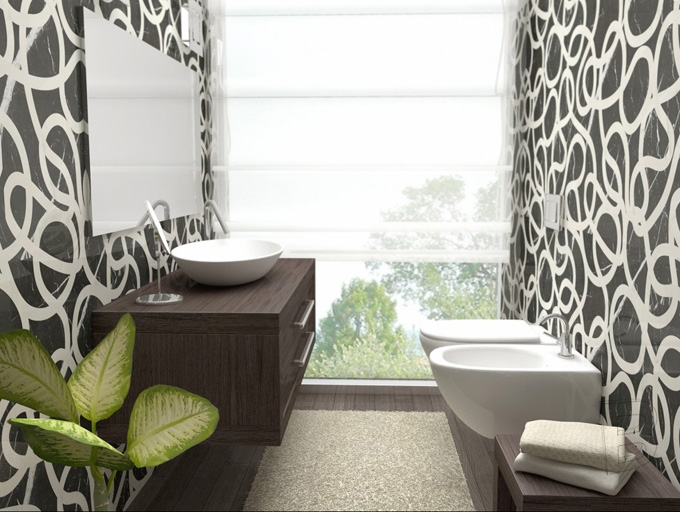

Re: WIP bagno
solo per essere più chiaro ti giro un'immagine che ho fatto di recente. Il bagno era talmente piccolo che ho tolto la parete con la porta d'ingresso per impostare la camera in modo decente. Non è un'immagine veritira, ma da una buona idea.
Attendo sviluppi!
http://www.abidesign.it/

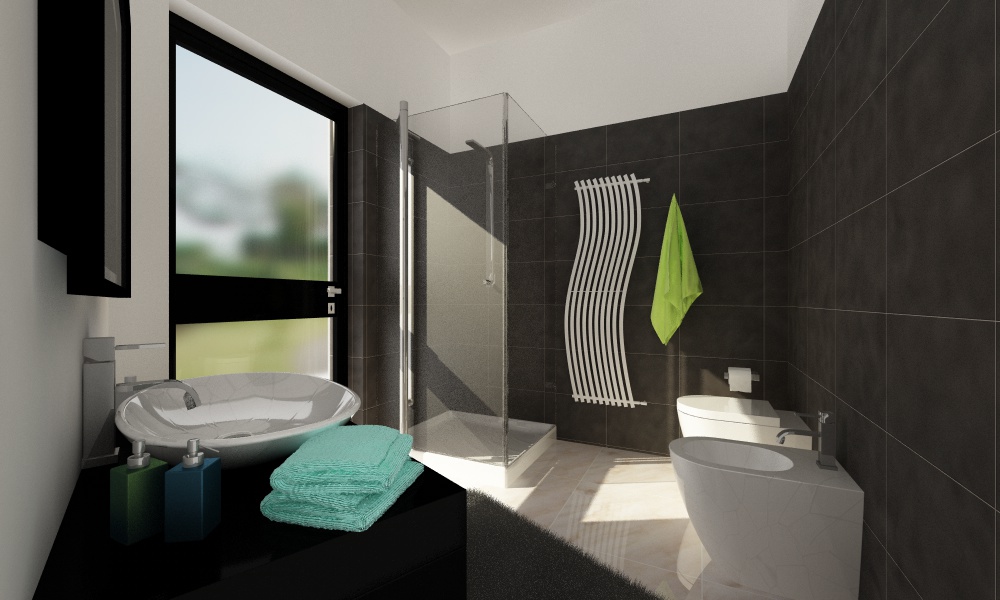

Re: WIP bagno
Re: WIP bagno
L'importante nasconderla alla camera dando al muro che non ci permette di vedere un tag compositing e togliere la spunta del visibile alla camera.
Vedi se ti può essere utile, in questo modo ti puoi allontanare maggiormente e far si che l'inquadratura prenda maggior campo.
