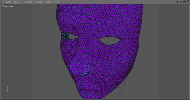

l'effetto che vorrei ottenere è questo. una forma curva sulla quale sono stati applicati degli esagoni. no a texture. esiste un modo per ripartire le superfici in poligoni di n lati al posto dei classici rettangoli? oppure esiste un modo per applicare in maniera complanare su di una superfice una forma/solido x?

La cosa che mi viene in mente e che più si avvicina a quello che vuoi ottenere è il deformatore superficie, abbastanza flessibile, ma direi limitato alla mappa u v dell oggetto guida!!

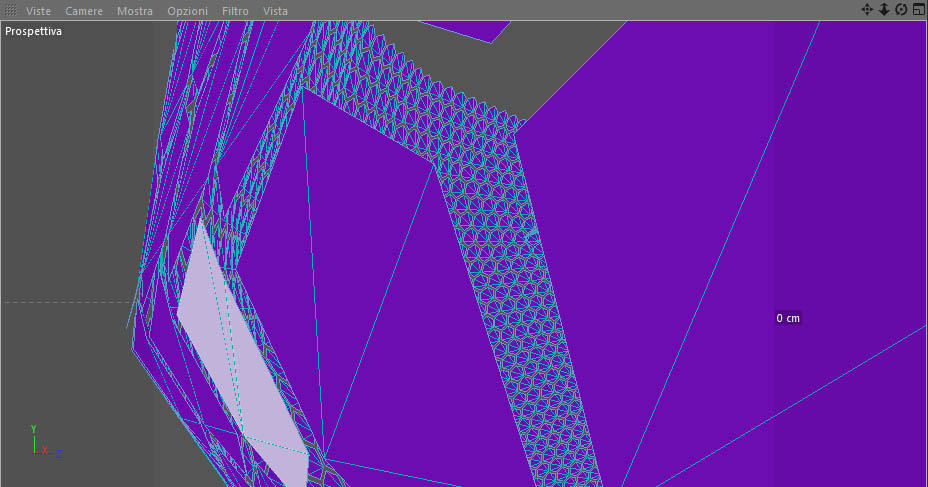

Ricorda che questo sistema utilizza la stesura UV dell'oggetto che fa da guida e quindi, inevitabilmente, devi passare per <BP UV edit> , sta tutto qui, una buona mappa UV ti permette di stendere un piano "unico" formato da tutti i poligoni ( nel nostro caso, gli esagoni), in attesa di soluzioni migliori!!

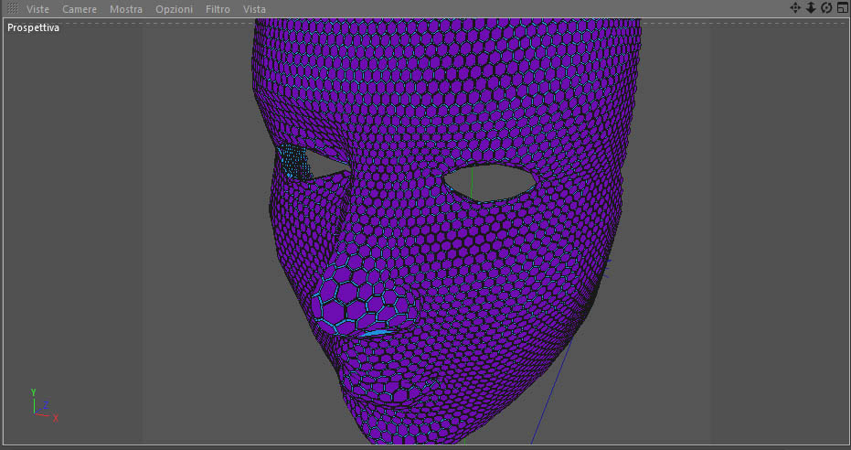

Complimenti. Però mi sembra che gli esagoni vengano curvati leggermente per aderire meglio alla geometria del viso. sbaglio? non si può togliere quella curvatura?
abe3d
Messaggi: 1155
Re: Adattare poligoni su una superficie curva
Messaggio da abe3d »
empyyo ha scritto:mi sembra che gli esagoni vengano curvati leggermente
Si, vengono piegati lungo gli N-angoli e no con questo sistema non si può togliere, perché gli N-angoli sono la minima suddivisione che si possa fare ad un poligono con più di quattro lati, infatti se si suddivide ulteriormente ogni esagono, l'adesione migliora...

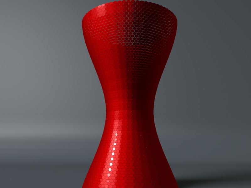

...Ho trovato un altro sistema, con mograph si fa la griglia, con un solo Clona e due oggetti figli posizionati a dovere, con il deformatore Avvolgi in modo <asse obbiettivo> si stende la griglia sull'obbiettivo, ma anche questo non è privo di problemi, dove la geometria dell'oggetto guida si fa troppo accentuata, il deformatore allunga (stira) gli oggetti della griglia.
