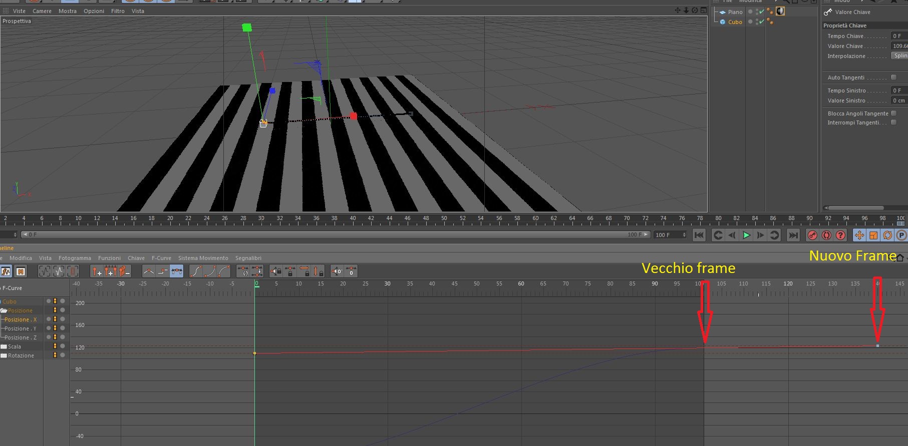

Non capisco perchè ti implode o simili.. però per quanto riguarda il problema dovresti ridimensionarlo con l'oggetto scala e dopodichè ridimensionare nella timeline le animazioni cioè:
Se va da A a B dove la distanza è 10metri e ci sta 5 secondi(50 frame), se vuoi tenere sempre la stessa distanza da solo ci starà 5 secondo mia si muoverà più velocemente, se tu invece prendi il frame a 5 secondi (dove arriva nel punto B) e lo trascini più a destra ad esempio al posto del frame 50 al frame 70 ci starà meno..Più facile a farlo che a spiegarlo

Ciao, scalandola non succede nulla di strano, si scala normalmente, però per ottenere lo stesso percorso nello stesso tempo senza modificare il numero di frame non è possibile.. o aumenti i frame per tutta l'animazione o la rifai da capo, che comunque non dovrebbe essere poi così complicato.
