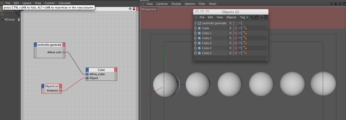

ciao, bhè quasi sicuramente c'è modo, con poco xpresso..però senza vedere la scena è un casino risponderti..
Ti allego un esempio di una cosa che potresti fare: nella scena ogni cubo ha un controllo per rendere o meno visibile la sfera al suo interno, poi c'è un oggetto che controlla globalmente e con un solo comando tutti gli switch dei singoli cubi.
obj_list.c4d.zip
(72.64 KiB) Scaricato 101 volte

mm bhe tu nel nodo ObjectList ci butti gli oggetti che devi controllare, l'importante è che siano tutti uguali ed abbiano gli stessi userdata...pero' ecco, sto andando a caso perchè non so com'è la tua scena
