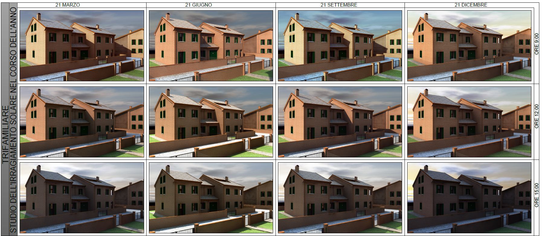

Questo mi serviva per studiare l'illuminazione delle varie fasi dell'anno per definire al meglio il progetto nelle dimensioni delle finestre in base all'orientamento.
E' la prima volta che utilizzo questo strumento e ti dico la verità mi piace anche perchè cambia anche la luce oltre alle ombre.
Sono riuscito a trovare un esempio da postare non fatto da me, per farvi capire meglio cosa intendevo.
Ciao :)
