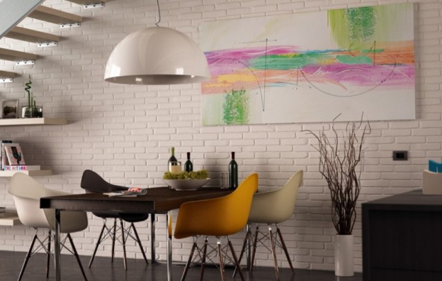

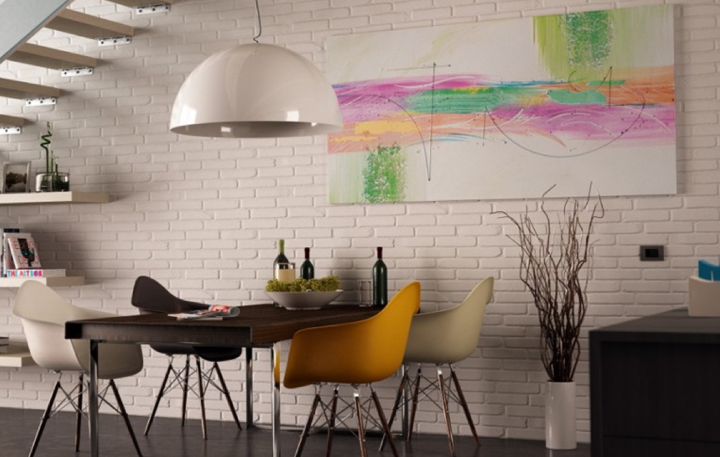

Ciao,
vorrei creare una muratura in mattoni tradizionali di laterizio totalmente bianca. Ho provato utilizzando una texture colorata ma non riesco. Qualcuno sa consigliarmi quali passaggi fare per ottenere la muratura desiderata come da immagine allegata?
jm

Imposti la mappa dei tuoi mattoni come displacement.
Canale colore bianco o quello che vuoi.

Nel canale colore ho fissato il colore bianco e nel canale displacement ho inserito la texture dei mattoni ... ma non ottengo niente di simile a quello che vorrei. C'è qualcosa che sbaglio sicuramente!

prendi la mappa di reflection che sara bianca e nera, gli premoltiplichi un colore panna molto chiaro, e sporchi un po, sopratutto nella zone di calce....
