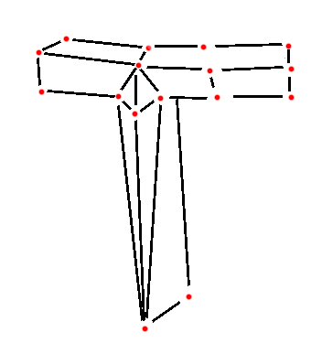

io userei la modellazione a punti
esempio veloce :
AETAN

aetan ha scritto:io userei la modellazione a punti
Si infatti è la via più veloce; il fatto è che bisogna partire comunque dal font originale e poi usare il coltello per tagliare i vari lati così da avere dei vertici in più.
Già che ci siamo vi chiedo, c'è un modo per tagliare la lettera 'o' in maniera circolare con un solo colpo? :P

si chiama taglio loop.
Ma io dicevo di piazzare prima i punti e poi unirli con il comando bridge.
