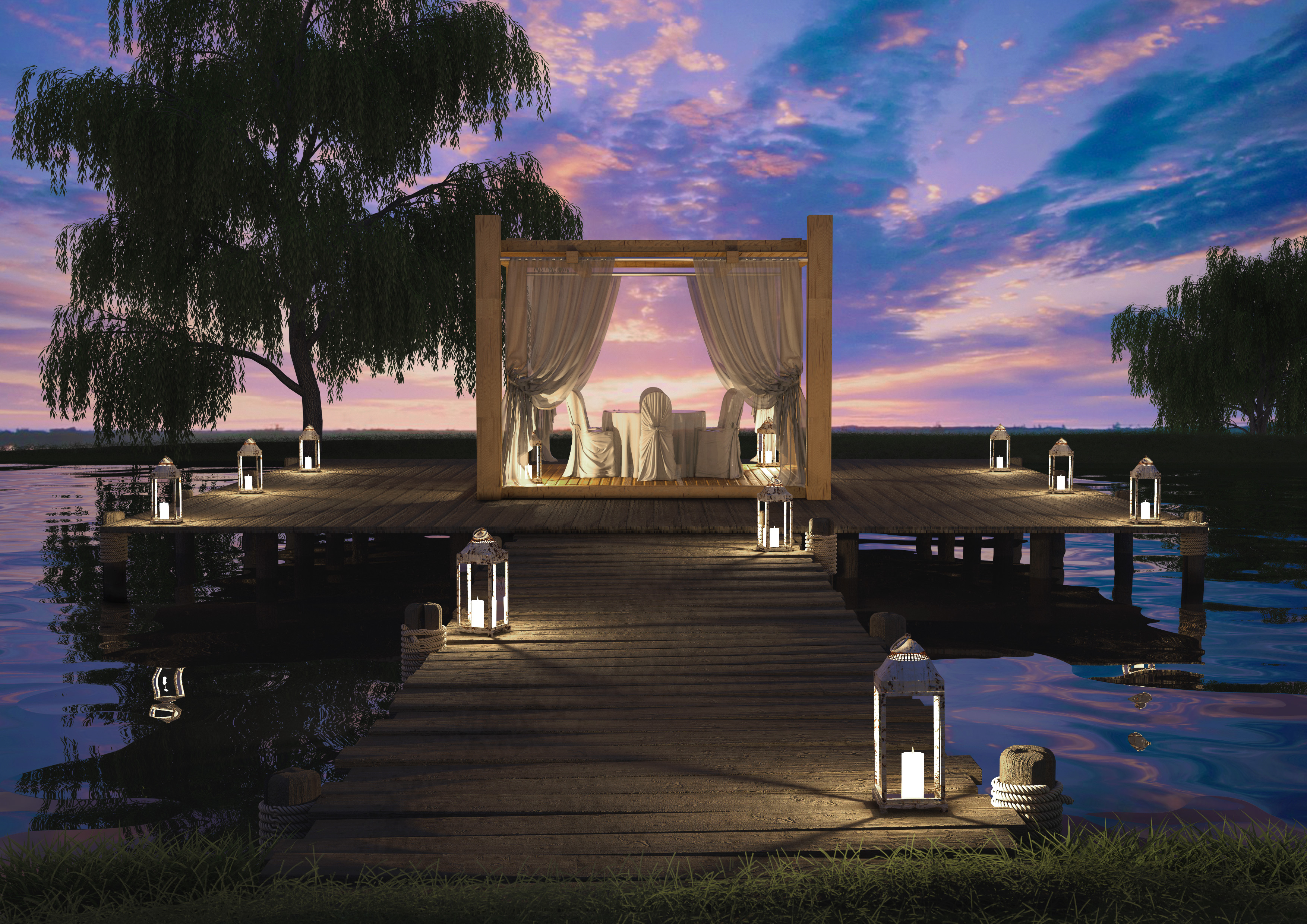

Ennesimo test HDRI serale
Messaggio da galluppi »
Questa volta mi sono cimentato in una costruzione di pura fantasia..ci sono candele, alberi, acqua, legno e tende... volevo capire come si comportavano un pò di materiali con l'HDRI nella Dome
Consigli?

Re: Ennesimo test HDRI serale
Messaggio da autumnkeys »
quelle "candele" mi sembrano un po' freddine e troppo potenti...
prova ad abbassarle un po' di intensità, virare il colore un po' sul giallo e aggiungere un lieve effetto volumetrico.
se poi le riduci di dimensioni e ne aggiungi delle altre, può venire una figata, soprattutto per quelle che verranno riflesse dall'acqua.
e come ambiente generale, inoltrerei un po' il tramonto, abbassando un po' la gamma della mappa hdr, ma questo è solo un gusto personale.
