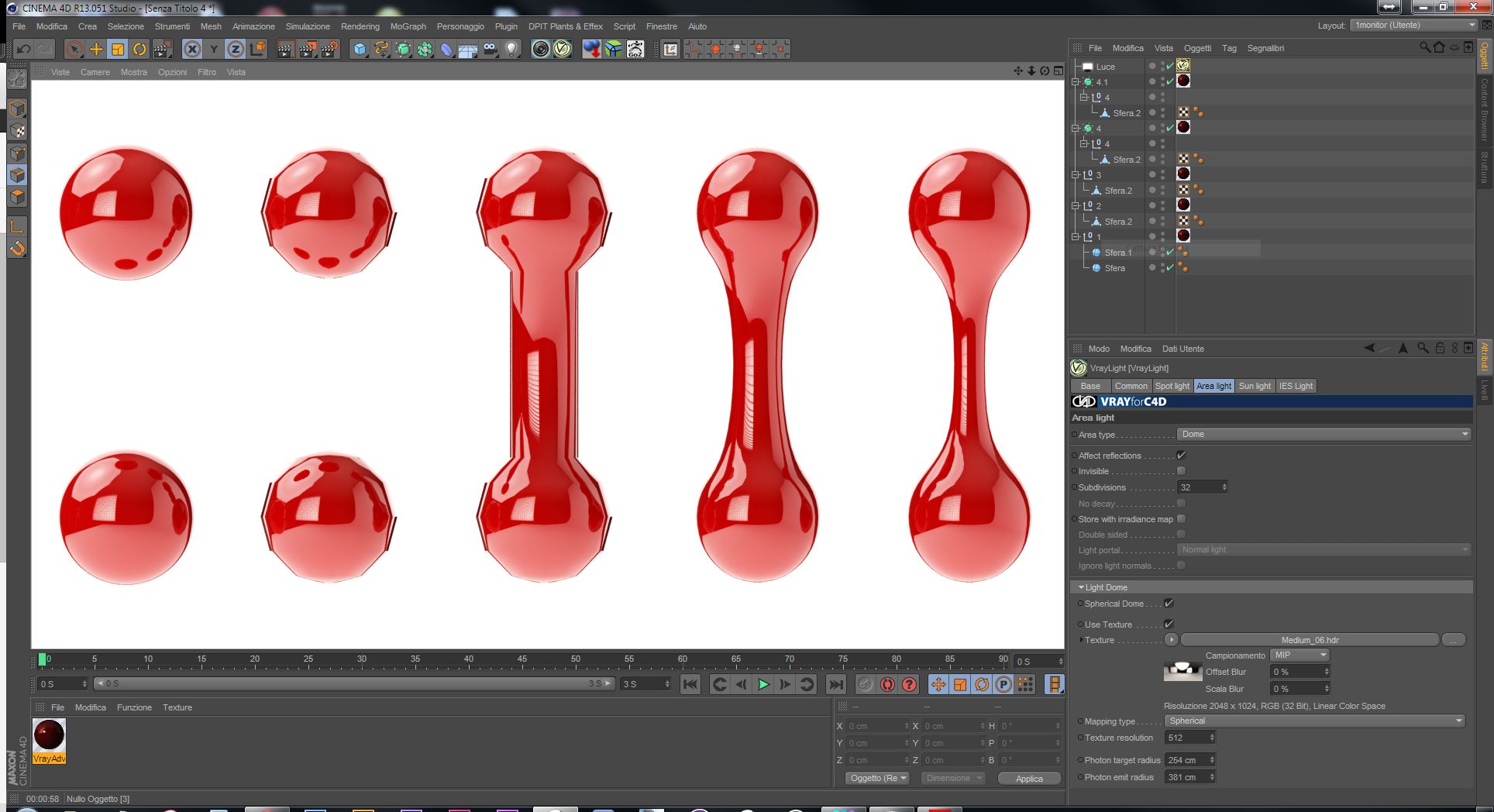

Allora ragazzi, sono riuscita a creare un'unica mesh, adesso però quando la seleziono lo strumento ponte "bridge" non è selezionabile. Dove sbaglio?

Sì sono in modalità vertici o lati, ma il risultato sono delle linee dritte, mentre io vorrei l'effetto arrotondato come in figura, come posso fare?
