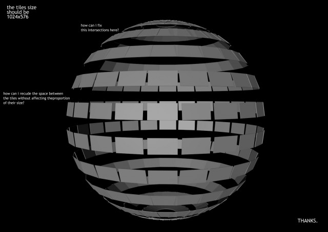

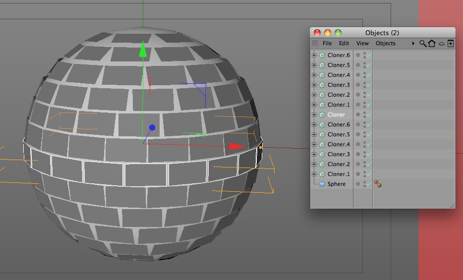

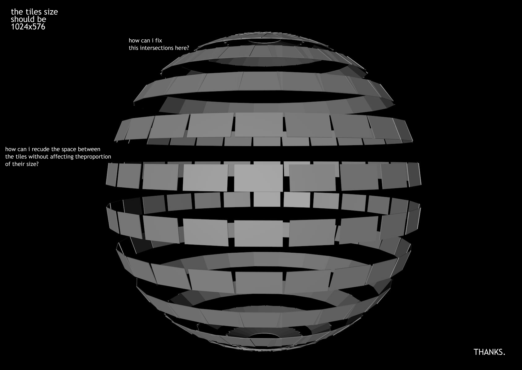

Ciao allora io ho le idee piu chiare su come deve essere questa palla :)
1) i video da inserire nelle mattonele sono 7-8 e la loro dimensione e' 1024x576 quindi wide
2) l'intero video dura circa 20 sec... in pratica una camera che ruota attorno all sfera poi zoom, si ferma un po su un video
poi ri-zoom indietro altro giro, altro zoom avanti , ferma su un video ecc
Sulla base di queste informazioni sai dirmi se' meglio costruire la palla con mogrpah on in altri modi?
Io ho provato a inziare con mograph
puoi dare un occhaita all imagine in allegato
grazie?
Messaggi: 3568
Re: Palla a specchi da discoteca

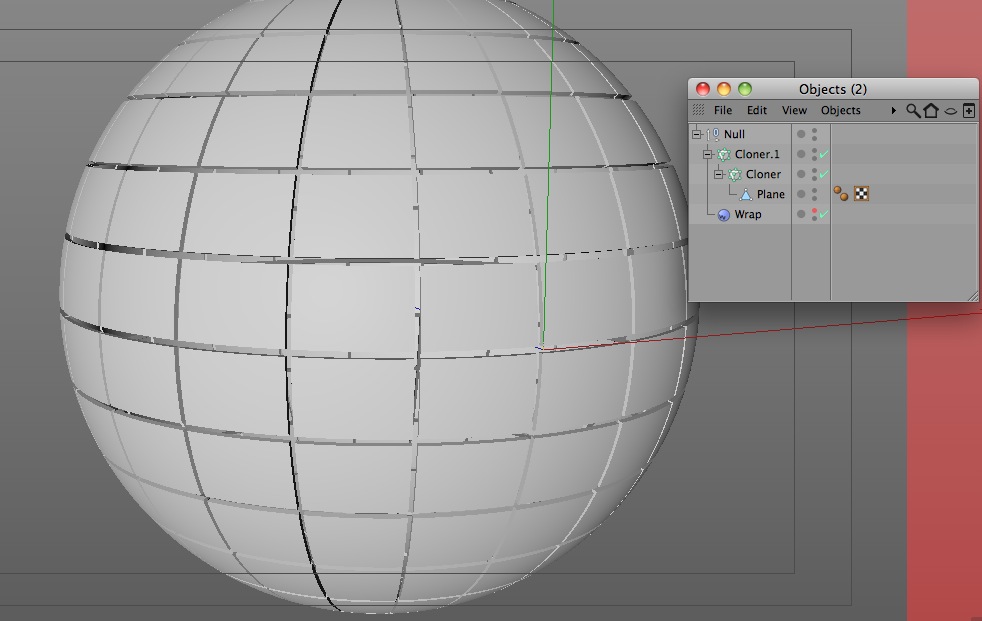

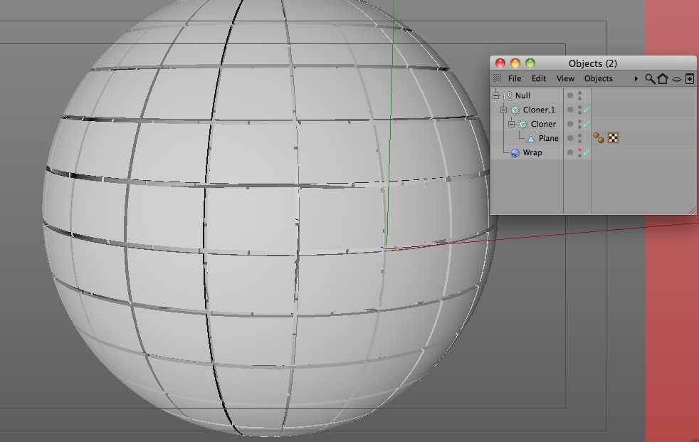

ciao, ma tu vorresti mantenere i tasselli perfettamente stesi, "piani" e delle stesse dimensioni, o vuoi che seguano la curvatura sferica ? Nel primo caso ovviamente è un po' difficoltoso fare tutto con un solo cloner, dovresti probabilmente usare un cloner per ogni "anello" di schermi e variare il numero di schermi e l'inclinazione in modo che non si sovrappongano e ricreino la curvatura della sfera. Se invece ti può andare bene deformare gli schermi, potresti creare una griglia di schermi in piano e poi renderla sferica con il deformatore Wrap.
