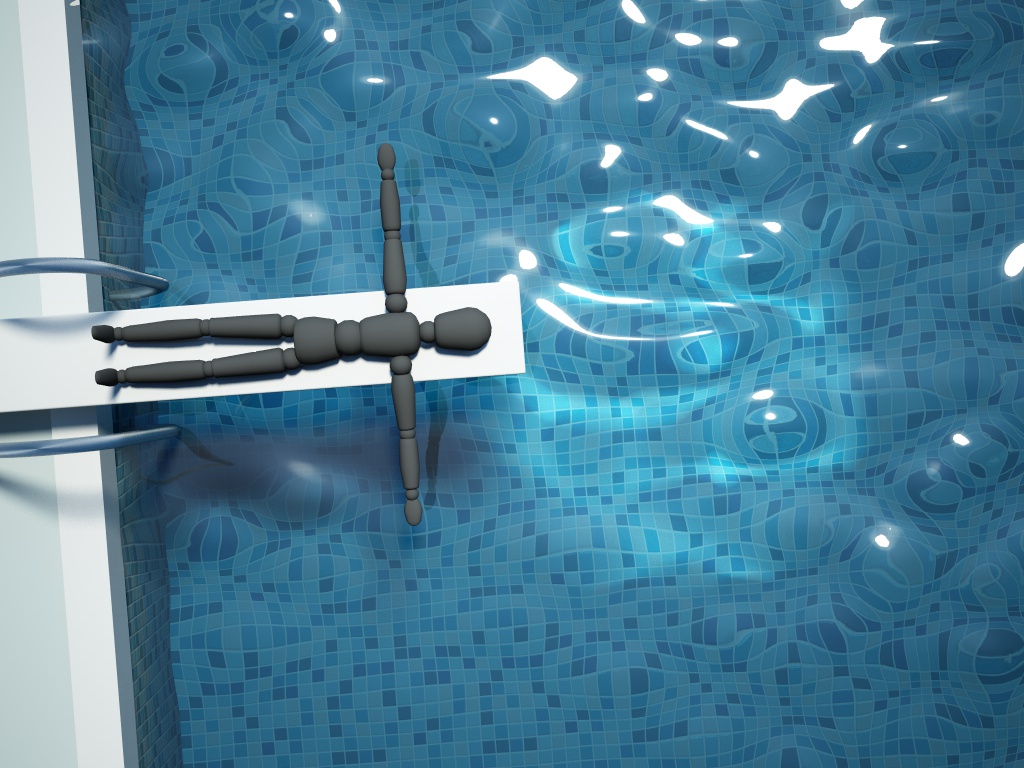

Buonasera a tutti,
mi presento, mi chiamo Cristian e vivo a Parigi, faccio fotoritocco a tempo pieno ma da un mese ho deciso di mettermi a fare del 3d per incrementare le mie skills. Ho cominciato a usare Vray come unico motore di rendering e mi sono messo subito a creare uno sfondo per un'immagine per il lavoro in modo da apprendere senza perdere tempo :)
Sto lavorando ad un immagine di una piscina, e il dramma sono le caustiche. Non riesco ancora a capire come controllarne le dinamiche. Ho questa vasca di circa 50x30 metri, illuminata da sole fisico, il quale ho anche ingrandito per avere più riflessi sull'acqua, ma le caustiche sono concentrate solo in un cerchio che non riesco ad allargare.
Sapreste dirmi come si controlla questo parametro? Dove sbaglio? :(
Grazie in anticipo!

Posto che tu immagino le abbia attivate, se non erro sono molto influenzate dai parametri dei fotoni del sole
Prova così:
Caustiche ON
Multipler :1
Search distance: 999999984306749
Max Photons: 70
Max Dencity: 0
Caustic mode: new map
Nel Sun metti photon emit radius 300 o superiore
photons emit distant 300 o superiore
Fai delle prove! ciao !!

per ovviare il problema io uso spesso degli spot con attiva solo l'emissione di fotoni....

Risolto, grazie mille!
Il cerchio dipendeva infatti dal photon emit radius.
ho messo un bel 3000 e più niente problema!
