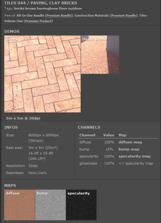

sono alle prese con una texture dell'arroway e non ho capito bene come funzione, cioè se devo usare tutti i campi suggeriti o no e la % del bump, ma soprattutto lo specularity e il glossiness.
allego tex da utilizzare.

ti conviene sempre utilizzare tutte le mappe incluse, cioé diffusion, specularity (che puoi usare anche per le riflessioni, se ti servono) e bump. poiché queste proprietà del materiale seguiranno una mappa coerente con quella della diffusion, quindi gli effetti saranno più realistici.
la % di bump (come anche quella degli altri effetti) dipende solo ed esclusivamente da quello che vuoi ottenere e dal tuo gusto personale.

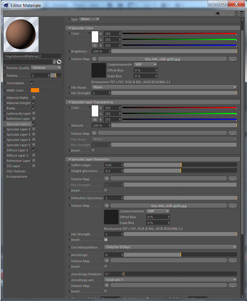

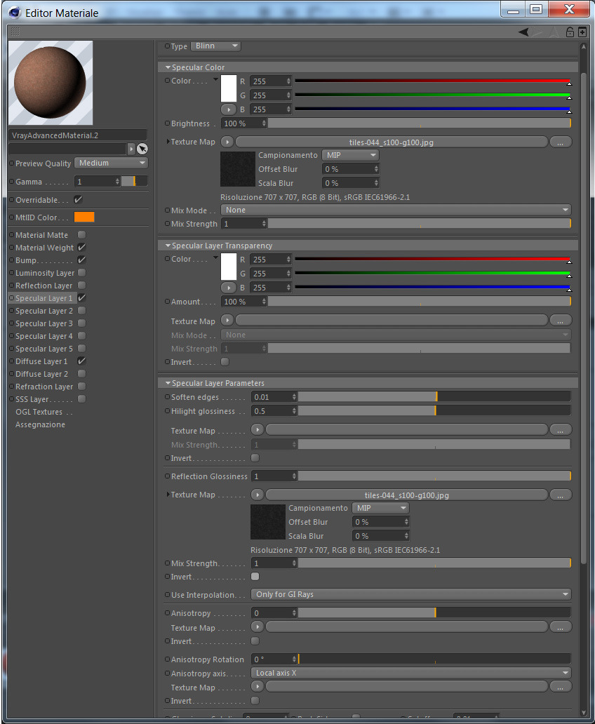

Però il bump ragiona in cm e non in % giusto? Allora vado a piacimento.
Per il resto posto il materiale per capire se ho fatto bene.
