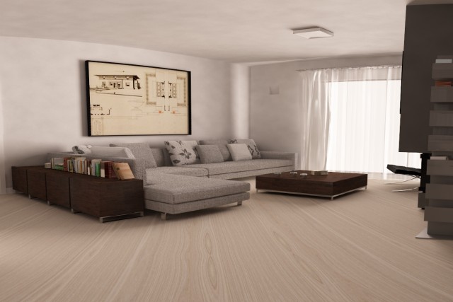

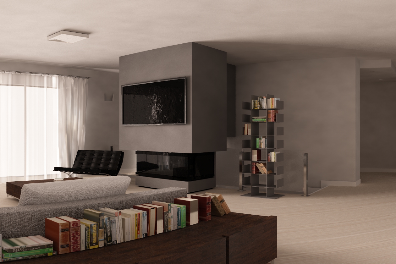

vi disturbo per chiedervi innanzi tutto consigli vari,
per migliorare queste immagini, ma sopratutto
perchè vorrei risolvere due cose che palsemente
non vanno:
- togliere l'effetto lente che mi curvano le pareti
- togliere effetto velatura dalle pareti
grazie attendo vostre indicazioni

Re: consigli e pareri render interno
Per quanto riguarda il render, la luce è troppo omogenea in tutto l'ambiente. Dovresti avere un'illuminazione più intensa vicino alla finestra e molto più tenue dietro ai divani. Quindi rivedrei l'illuminazione. Stessa cosa farei per molti materiali, o applicati male, o con un bump eccessivo o con uno speculare quasi assente.
- autumnkeys
- Messaggi: 569
- Iscritto il: ven ago 15, 2008 12:02 pm
1 - il pavimento è un parquet o un prefinito? dovresti in quel caso utilizzare una texture di parquet o prefinito, non una texture di legno generico perché sembra che il tuo pavimento sia un monoblocco creato ad hoc per la tua casa e trasportato da un elicottero che te lo ha appoggiato esattamente lì!!
2 - l'effetto "velatura" sui muri di cui parli è dovuto al precalcolo della IR con settaggi bassi. aumenta i valori di hemishperic subdivision a 80 e interpolated samples a 40, vedrai che migliora.
inoltre questo potrebbe esserti utile:
http://renderstuff.com/irradiance-map-v ... nhancement
ma per fare in modo che la luce sia cosi omogenea
come posso fare, ho usato sole fisico atmosfera e
luci area alle finestre dietro le tende.
Il parquet è un prefinito ma non ho trovato la texture
che mi soddisfacesse e quindi ho pensato a un prefinito
posato ad ok con biselli invisibili (impossibile) comunque
avete ragione e se volete aspetto altri consigli.
