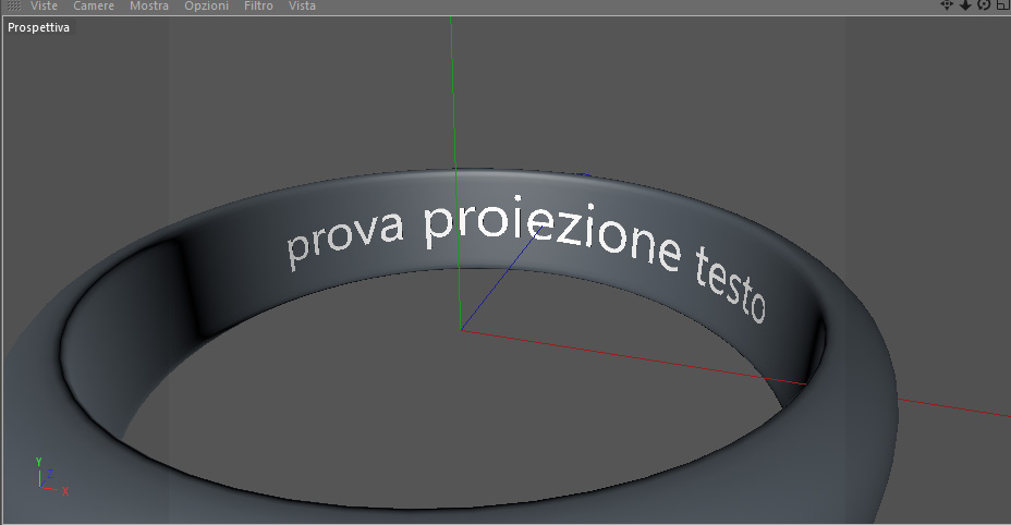

Ciao a tutti, devo realizzare un progetto dove, ho necessità di proiettare in modo perfetto delle scritte, ad oggetti curvi (anche curvature complesse) ma, aihmè con c4d r14, non riesco più a farlo. Qualcuno disposto a darmi un aiuto? Ringrazio in anticipo.
P.s. Allego una scena di esempio, dove il testo si dovrebbe posizionare e curvare lungo la circonferenza dell'anello, ma senza riuscire nellì'intendo.

stai usando il deformatore sbagliato... per fare quello che chiedi devi usare il deformatore Avvolgi Spline

Ti ho allegato un esempio.

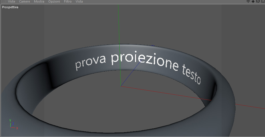

...Naturalmente, puoi anche usare la funzione <proietta> con una spline testo su superfici curve irregolari !
