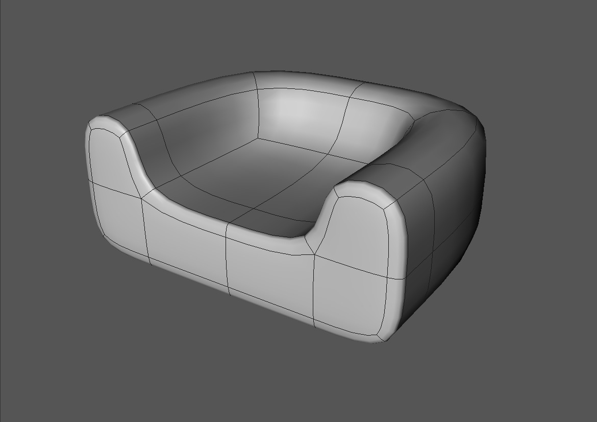

ciao Raga, devo realizzare questa poltrona, e misure a parte non saprei come modellarla, qualcuno ha indicazioni in merito?
pensavo di usare le loft con sezioni ogni tot centimetri, ma non so che risutato otterrei. Se potete darmi delle indicazioni mi sareste molto di aiuto

Se gia' conosci le basi per modellare, in modalita' per poligono prova semplicemente ad abbassare i poligoni selezionati verso il basso quando l' oggetto e' gia' dentro un hyperNURBS, del resto la forma generale non e' mica difficile, i tagli devono esserci perforza.

la forma non è difficile da fare. una volta modellata la struttura stendi le UV in bodypaint e metti la texture con un alpha x avere "i buchi" :)
ti posto un esempio fatto al volo
