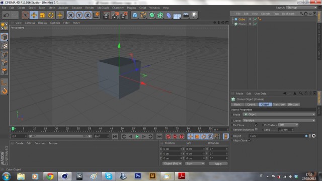

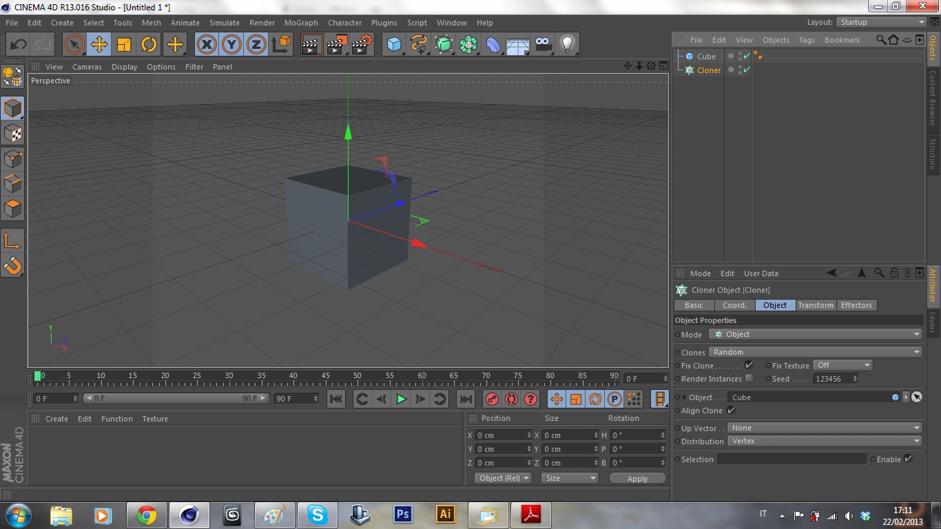

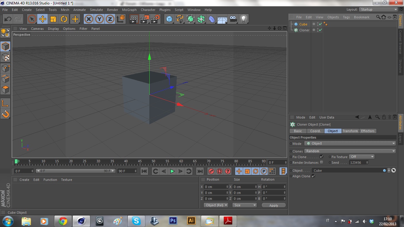

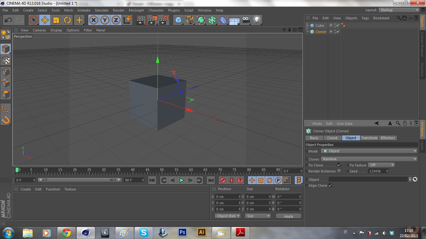

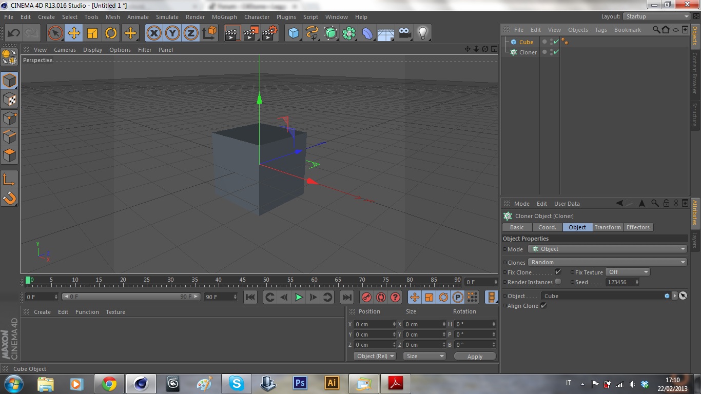

enzo_87
Messaggi: 1824
Re: erba realistica su superfice obj
Messaggio da enzo_87 »
dovrebbe essere così....il cubo che ho messo come oggetto è dove verrà clonata l'erba....puoi farlo poi anche su una sola faccia

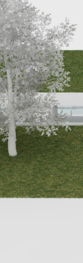

gianluigi84
Messaggi: 5
Iscritto il: mer giu 25, 2008 1:14 am
Messaggio da gianluigi84 »
enzo praticamente ho provato ad usare il fast&fur scremando il numero di poligoni nell'editor... così facendo ci mette un po' a caricare prima di renderizzare ma effettivamente è veloce quanto i proxy.
avrei optato per il displacement proprio per evitare i tempi lunghi di rendering ma ho il problema che applicando il displacementmaterial come dice la guida, il render mi viene come se ci fosse soltanto la texture del materiale senza nessuna 'increspatura', praticamente zero displacement!
vi posto di seguito un pezzetto del render che ho fatto col fast&fur, tempo di rendering circa 10 minuti
