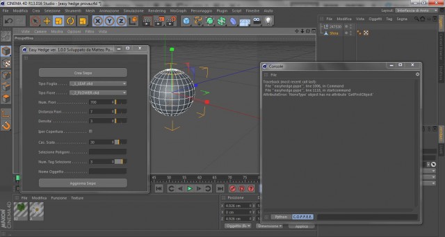

Ho verificato tutto quello che mi hai chiesto, anche ri-copiata la cartella easy hedge senza orpelli nella cartella plug in di c4d.
Ho ottimizzato la mia triste sfera (ma lo aveva fatto- o non fatto- anche con il cubo) e ho riprovato...niente. Allego foto schermo di tutto il processo che mi hai chiesto di fare. In effetti un errore lo rileva. Io naturalmente non so come cavarmela :o

c'e' qualcosa che non va nella scelta del menu a tendina della foglia e del fiore, vedo che c'e' un .leaf davanti, verifica di aver copiato bene il plugin nella cartella di cinema4D perche' i file contenuti nel plugin non sono corretti.

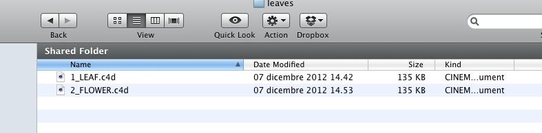

Dentro la cartella LEAVES del plugin, dovrebbero esserci due files,ma credo ti stia vedendo dei file sbagliati, non vorrei fossero i file Apple...prova a verificare che windows non ti stia usando quei due files...
per caso su windows hai la visualizzazione dei file nascosti attiva? perche' cinema potrebbe caricare quelli sbagliati che sono i rimasugli del file system apple...
ecco come si presenterebbe la cartella leaves..
invece nel tuo caso c'e' un "." davanti che fa caricare un file sbagliato di replicazione...
mi fai vedere con uno screen cosa hai nella cartella LEAVES del plugin? :)

Dunque, sei un genio.In effetti avevo spostato la cartella avanti e indietro tra mac e pc (sono in rete)e quindi deve essere accaduto quello che hai detto. Poi ri-copiando la cartella "easy hedge senza orpelli" dev'essere tornata a posto(?) perchè adesso, riprovando il plug in e aprendo il menù a tendina dalla sua finestra di applicazione in cinema, visualizzo LEAF con punto e senza punto davanti così posso selezionare il LEAF.c4d corretto...e tutto funziona!! Grazie mille, gentilissimo e accurato!
