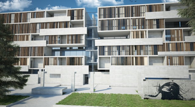

ad ogni modo, vorrei imparare a sviluppare un animazione in maniera corretta tramite vray con post produzione in after effect. Il soggetto è un edificio in linea. Posto intanto un render dello stesso...

Ho pensato che alcune cose tipo l' erba e il cielo conviene inserirle in post con After effect, giusto? avete consigli da darmi riguardo montaggio e gestione degli elementi da renderizzare e da inserire in post?

Non ho capito pero' cosa intendi per inserire l'erba in post.. potresti chiaramente fare un render a parte con solo l'erba e poi usare maschere e buffer per inserirlo, ma non so in termini di calcoli quanto risparmieresti (senza contare che perderesti probabilmente alcune dominanti di colore date appunto dall'erba sull'ambiente intorno).

Per quanto riguarda l' erba credevo fosse possibile inserirla in after effect, e per il discorso delle dominanti di colore si potrebbe in parte risolvere applicando una text semplice verde alle parti in ogetto. Ovviamente sto facendo tutte ipotesi per risparmiare tempo di rendering senza abbassare troppo la qualità della resa. Credo sia una cosa interessante a prescindere per la realizzazione di un video, anche se poi alla fine se i risultati non sono buoni puo darsi che mi affidi a una render farm e amen (dipende anche da costi dell' operazione e pagamento del lavoro ovviamente).

Per quanto riguarda il procedimento che avevo ipotizzato per l' erba, era una cosa del tutto inventata, quindi perdonami se sparo baggianate, cioè pratticamente pensavo di mettere un verde tono uniforme per le zone dove era prevista l' erba, poi cancellare in AE quel verde nel livello del video (come ti dicevo pensavo che mettendo il colore verde in qualche modo avrei avuto un po' di dominanti nella scena) per mettere dentro un secondo livello nel quale era renderizzata la stessa scena ma solamente l' erba, o soluzione alternativa, cercare di inserire una text o qualcosa di maggoirmente verosimile direttamente in AE. Purtroppo mi rendo conto che questa seconda soluzione probabilmente non è alla mia portata per quelle che sono le mie conoscenze di AE, mentre la prima, quella del doppio render, non mi porterebbe ad una diduzione importante nella somma dei 2 tempi di rendering separati, non contando che dopo dovrei anche lavorare sul video in AE, non garantendo tra l' altro che l' effetto finale sia perfetto e meraviglioso. Nel frattempo ho lanciato un animazione da 240 frame della dirata di 10 sec (24fps) a parametri di rendering bassi. Il problema è che le macchie della gi, cambiando da immagine ad immagine danno un effetto complessivo al video non rendendo il tutto pulito. Per la cronaca ogni frame sono circa 14 min, quindi l' animazione sarà pronta fra un paio di giorni poi in qualche modo la posto se a qualcuno interessa.
Un altra domandina suggerimento. Vorrei aggiungere al cielo delle nuvole, e di solito lo faccio in PS come nell' immagine che ho postato. Ci sta qualche strumento di vray che mi permette di aggiungere delle nuvole allo sfondo che seguano l' animazione in maniera corretta o devo ricorrere a qualche tipo di sfondo nell' environment?
