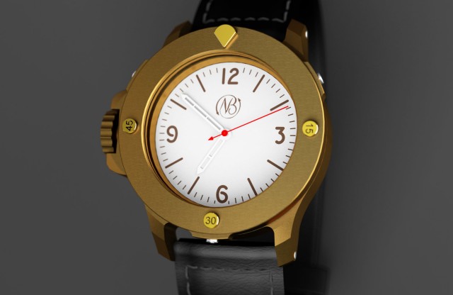

Scusate la domanda un po' banalotta.. ma avreste dei consigli per migliorare la visibilità di queste lancette bianche su fondo bianco?
Ho fatto il classico set fotografico con tre luci area sopra dx e sin più il telone dietro...
GI: medium speed preset
color mapping: exponiential tutto a 1
Camera: ISO 120 F 1.3 ShutterSpeed 1200
le luci area sono: quella sopra a 19, la dx a 40, la sn a 6
per un orologio con quadrante scuro e lancette chiare andava più o meno bene...
abbiate pietà della mia ignoranza.

Onestamente l'illuminazione mi pare un pò problematica... per me hai una luce che spara troppo sul quadrante, dovresti forse postare un'immagine del set per capire meglio !
Poi prova a differenziare un pò i bianchi metti sulle lancette un 5% di nero o fai un effetto avorio
Non si vedono neppure le ombre... le hai attivate? Già con quelle dovresti risolvere!

galluppi ha scritto:Onestamente l'illuminazione mi pare un pò problematica... per me hai una luce che spara troppo sul quadrante, dovresti forse postare un'immagine del set per capire meglio !

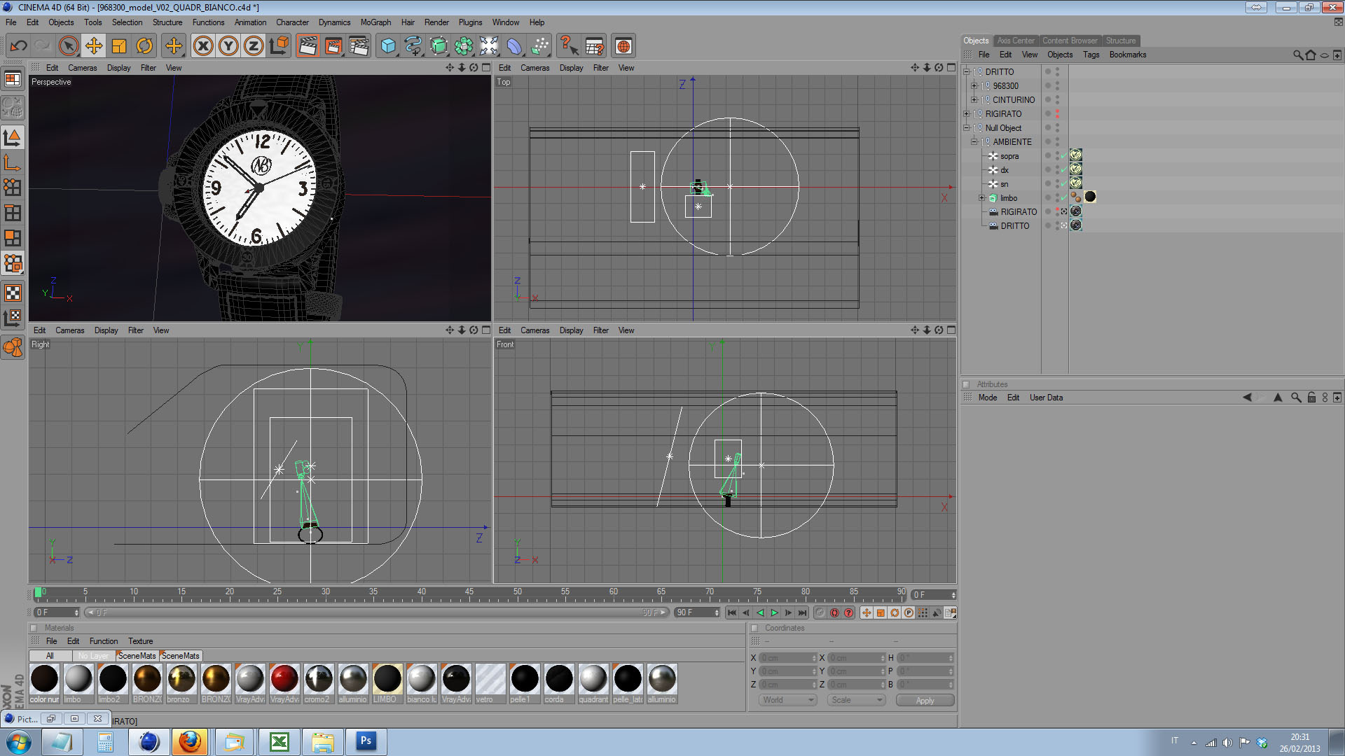

Sì che le ho attivate, però è come dici tu forse ho una luce molto forte che brucia un po' il quadrante però per i tentativi che ho fatto riducendola ottengo solo di scurire troppo il tutto... oppure di avere delle chiazze scure sul fondale...
posto un'immagine del set. :? grazie!

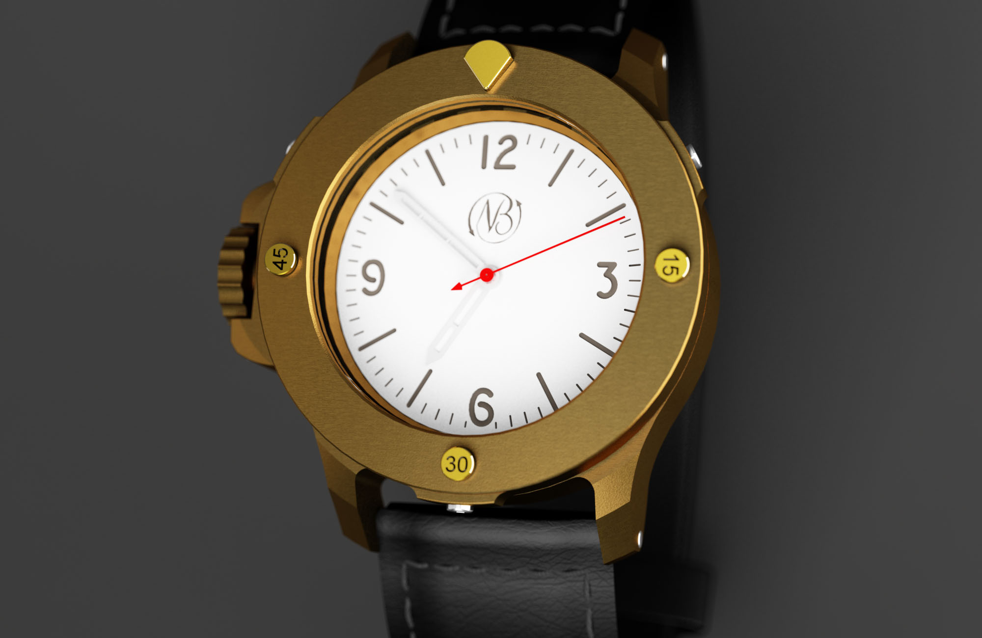

io proverei ad abbassare i valori del bianco delle lancette..nel menu illuminazione all'interno del materiale..portando a 50% sia la forza che la saturazione del ricevi IG..in questo modo non vai a toccare la luce nel resto dei materiali ma allo stesso tempo il bianco non ti si brucia..prova a vedere se può funzionare

:) grazie! suppongo tu stia parlando dei materiali di Cinema non Vray, comunque provo a seguire il tuo consiglio con un override material... vediamo cosa esce ;)

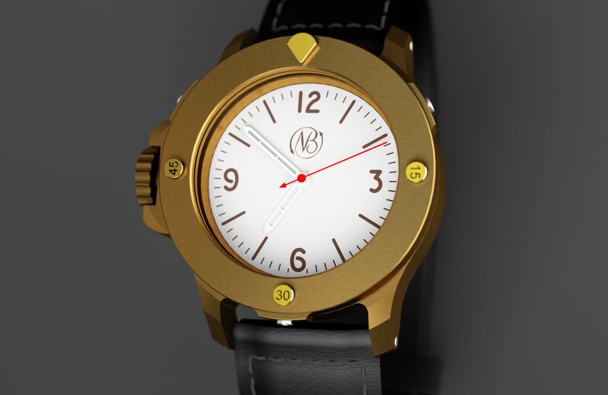

Intanto ho provato con l'override material, un miglioramento c'è stato, però l'ho applicato sul quadrante, non sulle lancette, l'ho scurito un po', infatti il bagliore era dovuto probabilmente in gran parte al rimbalzo della luce sul quadrante stesso. Ho detto al quadrante di non emettere GI mettendoci un materiale nero.
Poi ho aumentato pure leggermente il color mapping e quello onestamente non so se ha cambiato qualcosa :P
Grazie dei consigli, ora dovrei proprio provare l'hdri se ne trovo una del genere, l'hdri mi spaventa un po' perché le volte che ho prvato non riesco mai a controllare bene gli effetti... mi guarderò qualche tutorial.
