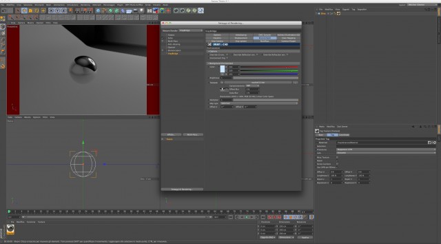

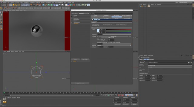

se ruoti la luce area dome si ruota la texture ovviamente...
in che senso non ti fa specchiare la texture in ps!? xchè???

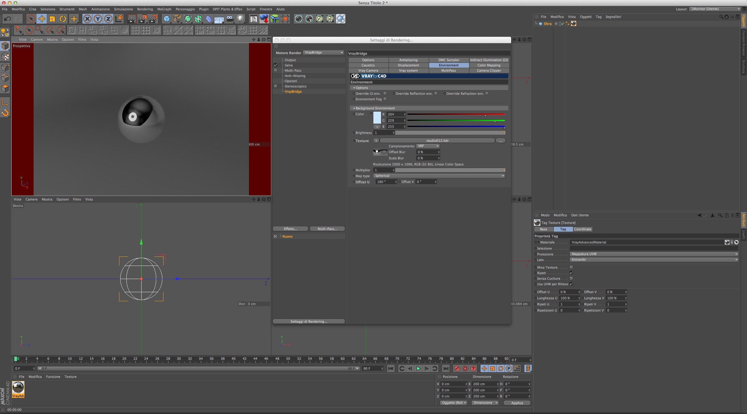

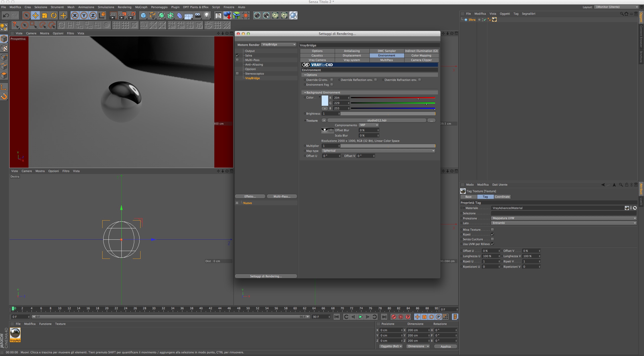

nell'enviroment cmq la gestisci dalle opzioni offset u offset v

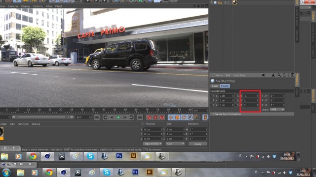

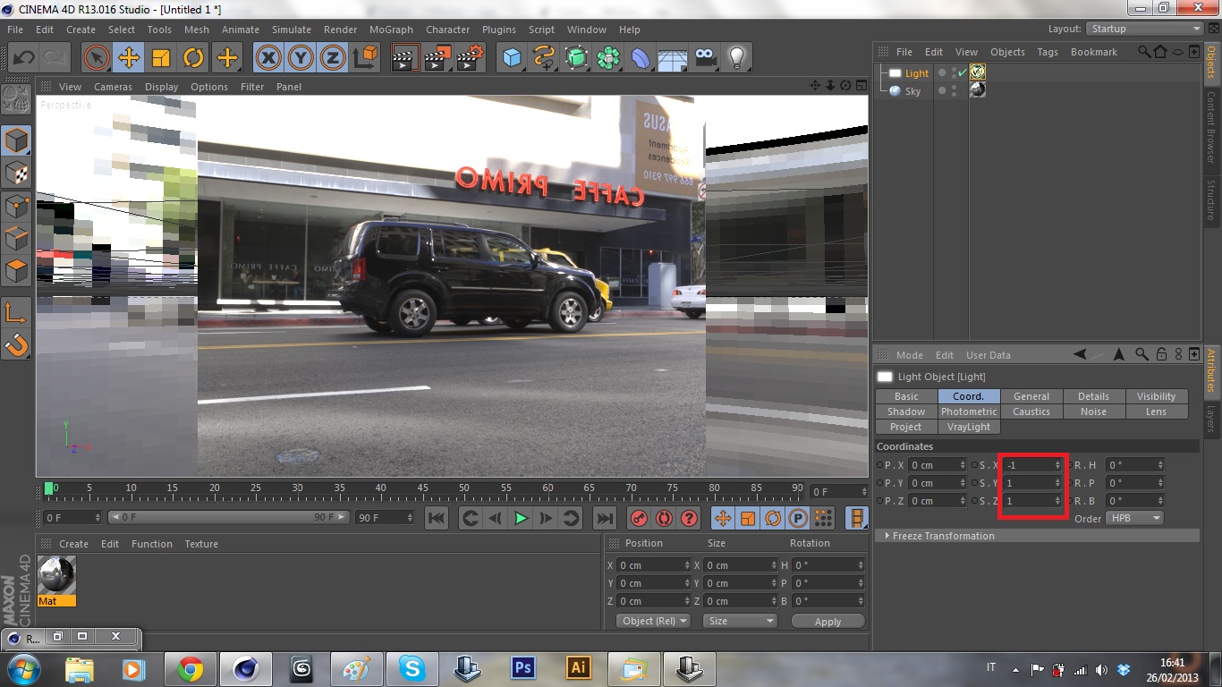

è quello che ho fatto...ho girato la dome.
se agisco solo sui gradi non la specchio, per cui, come ho fatto per il cielo ho messo -1 alla x...ma non cambia.
non so...ho aperto l'hdri in ps ma non mi fa modificare niente...
