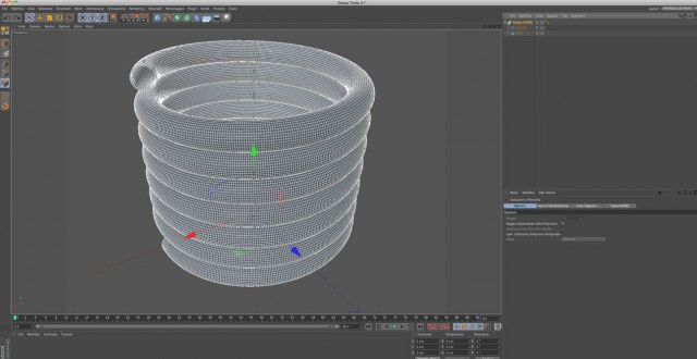

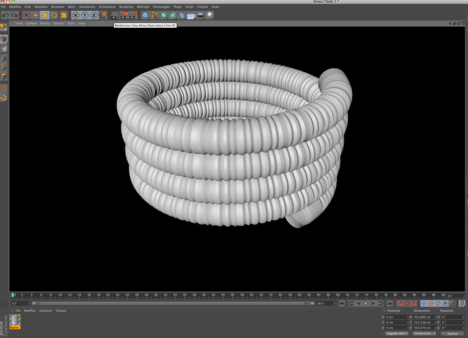

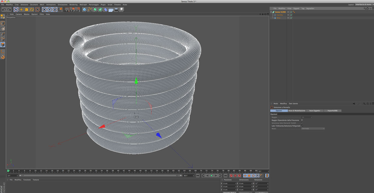

Salve a tutti, mi chiamo Andrea e da qualche tempo mi sto cimentando in maniera autodidatta (col prezioso aiuto di forum e tutorial on-line) nell'apprendimento di Cinema 4d. Il mio problema è questo: vorrei realizzare un tubo corrugato arrotolato su se stesso. Ho quindi utilizzato lo strumento "elica" dopodiché ho creato un cerchio e l'ho estruso con il comando "sweep NURBS". Fin qui tutto ok ed ho ottenuto il risultato che vedete; ora però vorrei selezionare loop alterni lungo tutta la lunghezza del tubo per poterli estrudere dare quindi al tubo il classico aspetto del corrugato. Esiste un modo per fare questo tipo di selezion? (non lo trovo). Oppure dovevo fare qualcosa di diverso prima del comando "sweep NURBS"? Ringrazio tutti per l'attenzione. Ciao

La selezione loop puoi farla se rendi editabile il tubo. Selezioni i loop alterni e li estrudi.

FofoC4D ha scritto:La selezione loop puoi farla se rendi editabile il tubo. Selezioni i loop alterni e li estrudi.
Intanto ti ringrazio per la risposta... Tra i vari tentativi ho anche reso editabile il tubo ma se devo selezionare n loop per volta divento vecchio! :-) chiedevo se c'era modo di selezionare in qualche maniera i loop alterni o se era maglio procedere diversamente dall'inizio per creare auello che voglio. Grazie ancora per la risposta

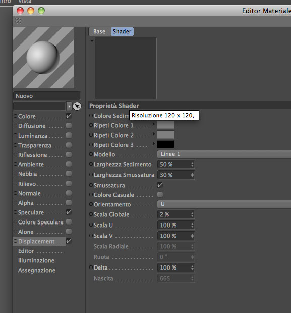

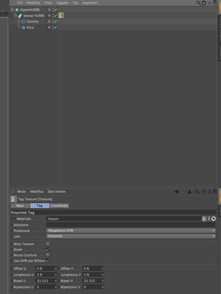

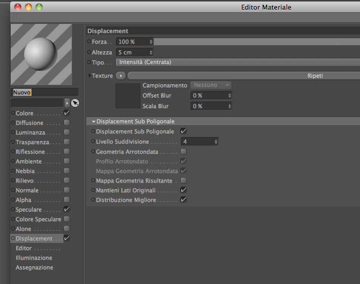

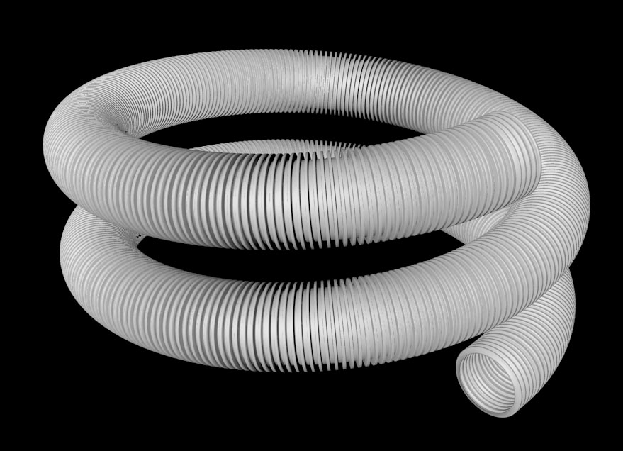

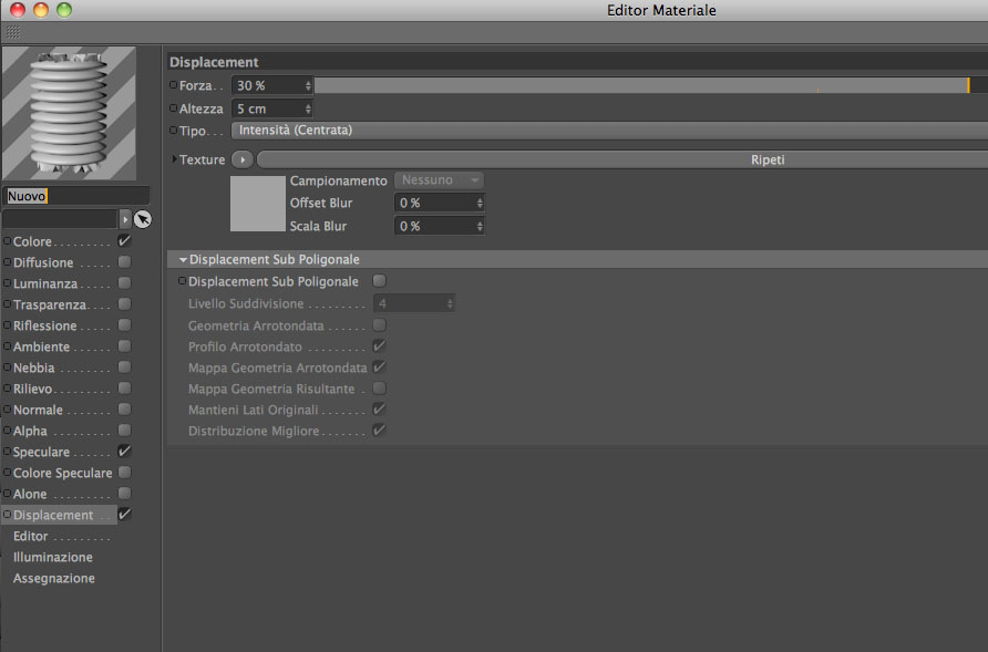

Grazie anche per queste risposte. Ho applicato la texture come consigliato ed ho ottenuto questo risultato. Posto anche alcuni paramentri in modo che possiate dirmi dove sbaglio: non riesco ad ottenere sudivisioni costanti (come si vede nel preview displacement). Sto ptentando di cambiare vari parametri ma ancora non sono riuscito...

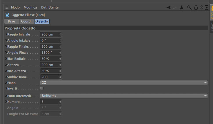

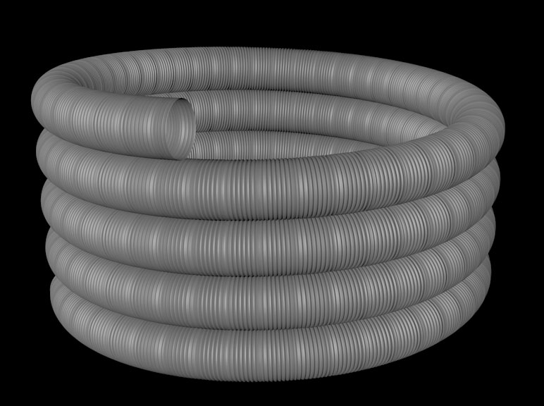

Altri tentativi: ora ho modificato le impostazioni dell'elica. Mi sto avvicinando ma ancora si notano suddivisioni non uniformi...

Hai postato tutto tranne quello che dovevi, i parametri interni dello shader. :P
Per prima cosa attiva displacement sub poligonale
Poi:
- All'interno dello shader ti bastano colori bianchi, neri e scale di grigi per smussare gli spigoli
- Se imposti il sedimento al 50% avrai strisce costanti, in quanto l'altro 50% sarà bianco o grigio
- Il passo delle strisce lo regoli con scala globale
- La mappatura uv non la toccare, lasciala 1:1

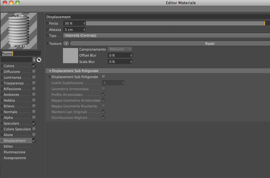

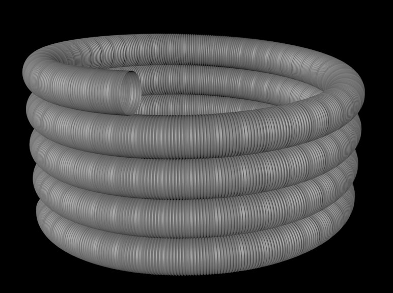

ho creato un nuovo documento seguento le tue indicazioni. Vedo che il displacement sub poligonale appesantisce notevolmente il rendering... allego il risultato e ringrazio...

PS era l'hyperNURBS che avevo applicato (forse inutilmente) ad appesantire tutto...
