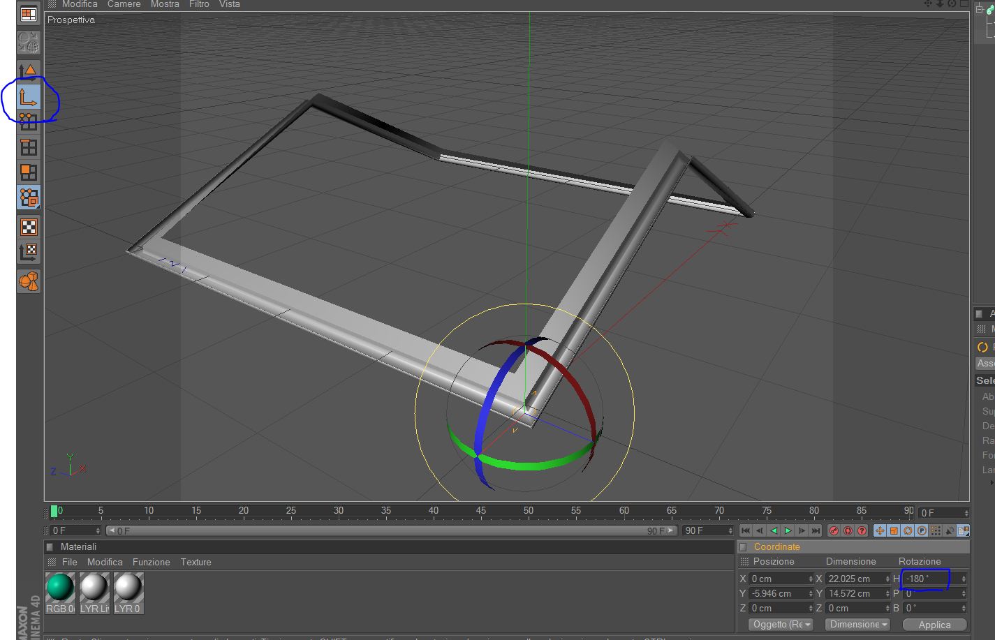

Ciao ti allego una cattura, a sinistra seleziona "asse oggetto" e imposta il valore di rotazione come in figura.
ciao ciao

Grazie della pazienza, ho risolto seguendo i tuoi consigli, niente da fare con ste spline a volte mi perdo.
