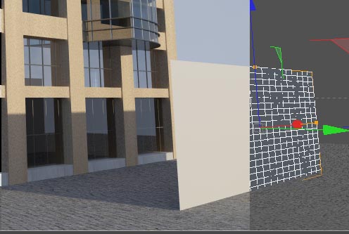

ciao ragazzi, sn alle prime armi con v-ray e volevo leggermi qualche libro per ampliare la mia conoscenza su questo bellissimo motore di render, leggendo in rete ho trovato 2 libri che a quanto dicono sn molto validi, uno è quello di Legrenzi e l'altro di ciro Sannito, ecco volevo chiedere ai più esperti se conoscono questi 2 volumi e consigliarmi su quale acquistare ;) :P ! P.S. ho un problemino con vray, quando inserisco un pannello davanti a una vetrata per far riflette l 'immagine, si nota l'ombra, come posso eliminare questa cosa? Attendo con ansia una vostra risposta grazie in anticipo a tutti! Buon lavoro!! ;)

Ciao! Ti rispondo in merito alla seconda domanda visto che non ho letto nè l'uno nè l'altro libro...ti sconsiglio di seguire il tuo procedimento, per far riflettere un immagine sul vetro ti basta inserire l'immagine stessa all'interno dell environment di vray (Ctrl + B) alla voce "override reflection env." e al massimo aumenti il multiplier! Nel caso in cui tu volessi perseguire la tua strada fai così: dai un tag compositing (tasto destro --> Cinema 4d Tag --> Compositing) al pannello sul quale hai inserito l'immagine e deselezioni "proietti ombre"!!

Ciao butter intanto grazie per la risposta, ma purtroppo il problema persiste, ho spuntato sia la casellina di ricevi e proietta ombra, nel compositing tag, questo funziona con c4d utilizzando come motore full rendering, ma con vray nn riesco :roll: :( :(

Hai ragione scusa: sempre col tasto destro dagli VrayBridgeTag e da lì togli "Cast Shadows"

Per Enzo, ma ciro sannino ha scritto il libro in base al programma 3D MAX va bene anche x noi? ecco l'immagine per quanto riguarda al problemino :P Grazieee
Compositing tag: spuntate le caselline Proietta ombre e ricevi ombra, motore vray

ahhhhh oooook ora provooooo :idea: ;)

RISOLTOOOOOOO GRANDE BUTTER!!! GRAZIEEEE! :idea: :idea: ;)
