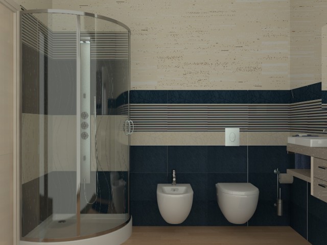

Ciao a tutti :) , dopo un bel pò di tempo di assenza causa laurea, torno per sottoporvi una questione: nel rendering in allegato, compaiono delle strane macchie grigie che non riesco a spiegarmi...sono in corrispondenza dello spigolo dello specchio e a lato del vetro della doccia sopra il bidet...
Le impostazioni di rendering sono:
motore fisico: modalità adattabile, qualità campionamento basso,suddivisione ombre max 4
Illuminazione globale: intensità primaria e secondaria 100% - profondità diffusione 3, qualità campionamento bassa, densità record basso.
Ho illuminato la scena con una luce area nella finestra, intensità 190%, decadenza quadrata inversa, intensità fotometrica, più una luce infinito per simulare il sole ed un'altra luce area nella stanza adiacente il bagno, in corrispondenza della finestra...
Non mi spiego questo difetto, spero possiate aiutarmi a correggerlo...Grazie :) :) :)

è evidente che quei due rettangoli grigi sono perpendicolari alla tua vista quindi è ovvio che non dipendano in alcun modo dalla scena e da quello che c'è dentro, né dai settaggi che hai usato.
se vedi bene quello sopra lo specchio, influisce sia sul muro sia sullo specchio stesso, schiarendo entrambi.
e casualmente, hanno più o meno la dimensione dei bucket che renderizzano.
è come se si fosse interrotto il render prima della fine, ma avesse salvato comunque l'immagine... è strano!
fai una prova di render utilizzando l'illuminazione globale inclusa dentro il motore fisico (nel suo menu), non quella che aggiungi esternamente come effetto.

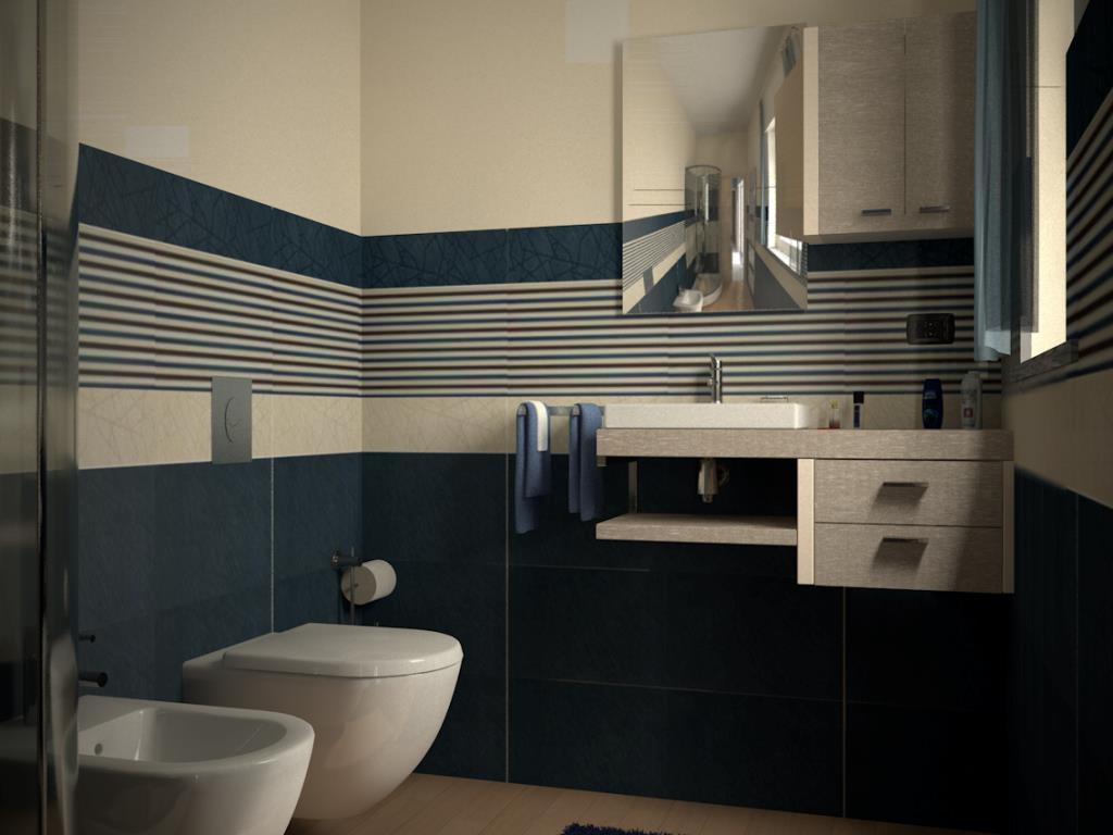

piccola nota al margine: occhio allo specchio..sembra deformare l'immagine riflessa! Geometria bombata o più probabilmente tag phong da azzerare! :)

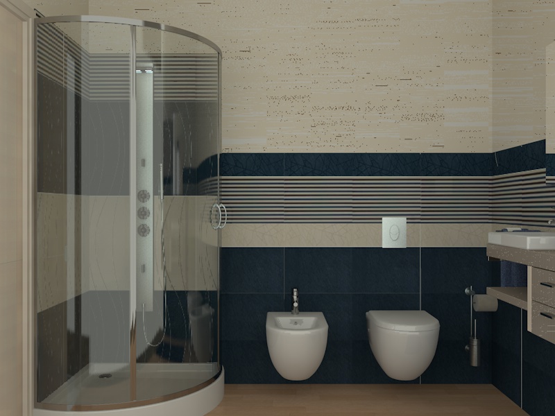

Grazie mille ad entrambi, anche per il consiglio dello specchio :) :) ...il rendering di fatto non l'ho mai interrotto, o dipende dal fatto che mentre il pc calcola io stavo lavorando su altro...posto un'altra prova fatta e si vede come queste macchie aumentano dove la doccia ed il mobile è completamente rovinato...provo a lanciare con illuminazione globale del motore fisico... :)

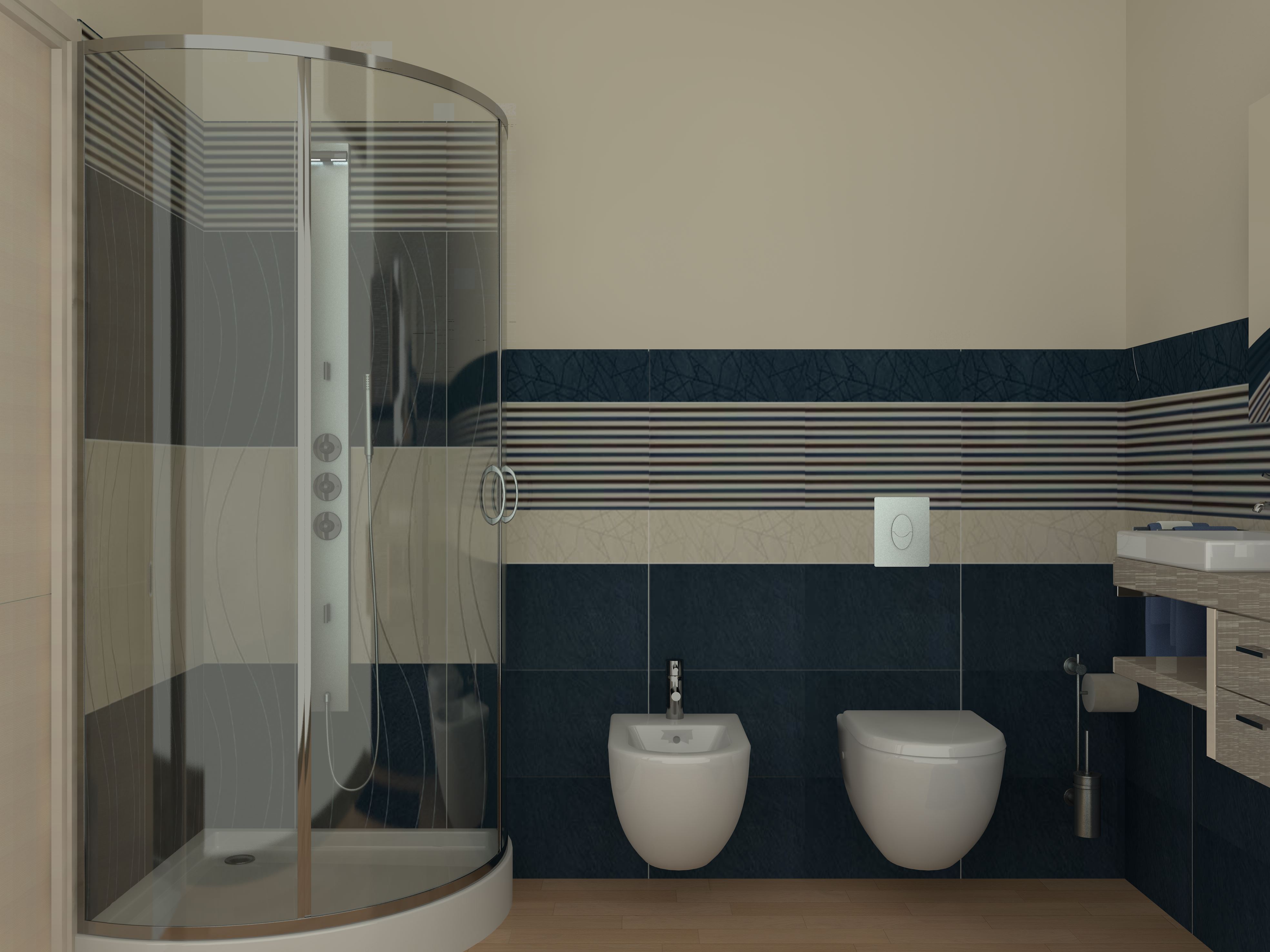

:( :( :( sempre peggio....Ottenuta con motore fisico, Campioni adattabili, qualità campionamento basso, suddivisione ombre 4.5, GI classica con impostazioni di default...non so più che santo pregare...lavoro fermo... pfiu

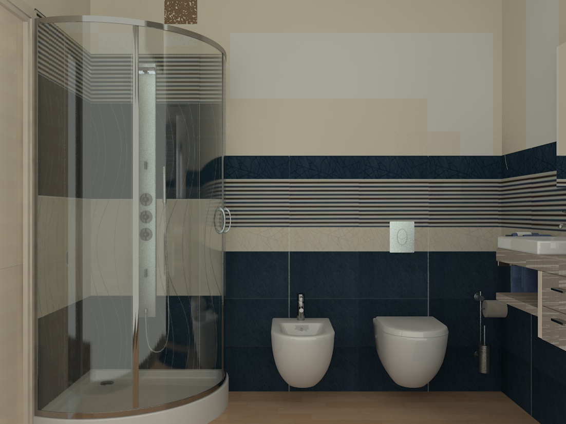

Provato a copiare tutto in un file nuovo e renderizzare con full render e GI classica, ma l'errore peggiora...non è quindi il motore fisico e impostazioni di rendering...che sia un problema di hardware??
