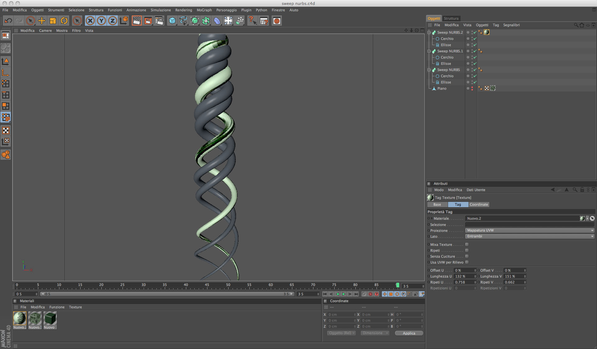

Ciao,
il materiale con che mappatura lo applichi ? Le coordinate UV generate internamente per le sweep seguono l'andamento della sweep nella sua lunghezza.. in mappatura UV non torna ?

Grazie, posto 2 immagini e mi spiego meglio. L'idea è quella di applicare ad ognuna delle 3 sweep nurbs un motivo a tratteggio, come fosse fatto a matita, cioè le ombre sono tratteggiate graficamente in modo molto simile alla jpg che allego.
Per ora mi sono limitata a tagliare un pezzettino di quel tratteggio ed applicarlo con mappatura uvw e naturalmente non funziona :roll: ...
