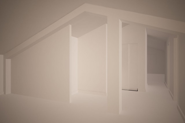

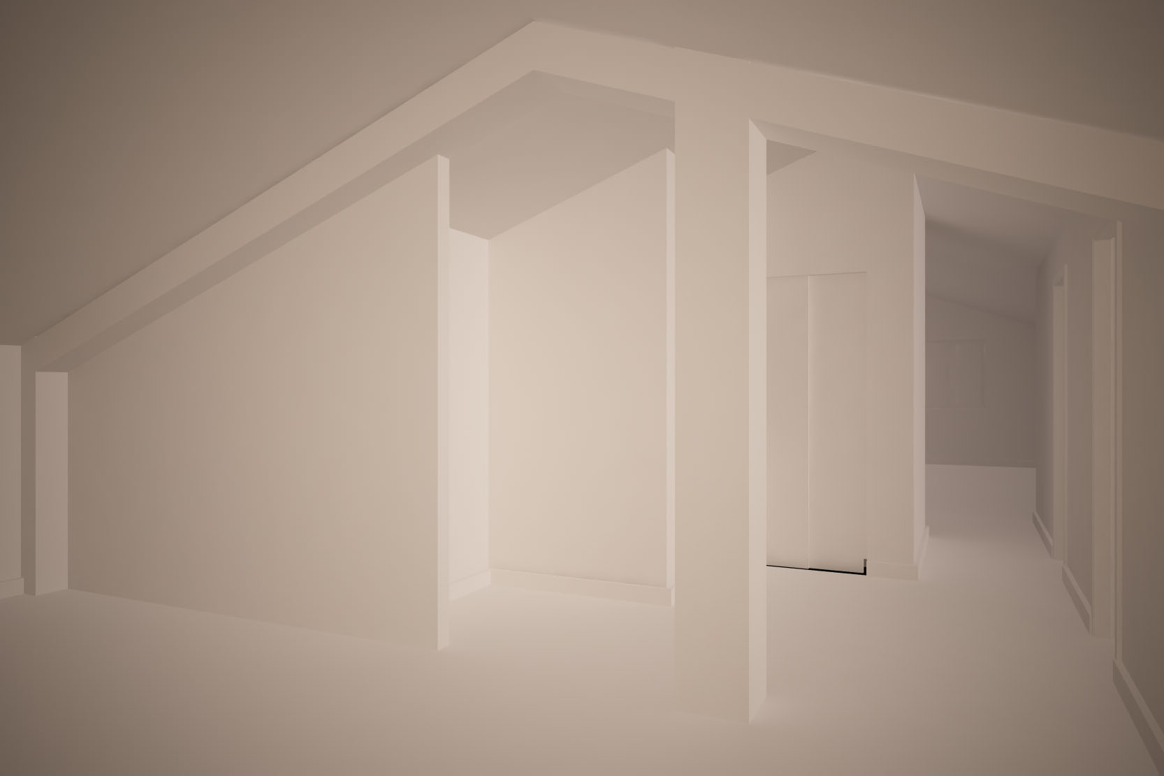

Scusa la "freddezza" ma al momento credo che nel tuo rendering il problema principale non sia la texture del parquet la l'illuminazione generale, poco realistica e scura. :shock:

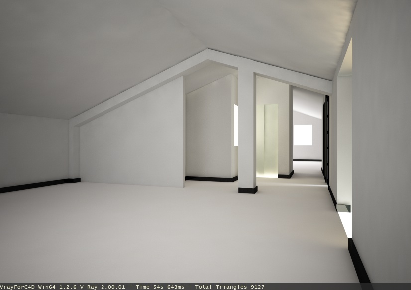

WOW!!
Allora,
1-le luci vanno SEMPRE con l'asse Z (blu) nella direzione in cui devono illuminare
2-non spuntare NO DECAY perchè V-ray calcola autonomamente la decadenza della luce
3-Ricordati di attivare le ombre pure al sole
4-cerca di usare una luce area per finestra adattandole bene alla dimensione del foro e mettendole vicino fuori (io faccio così)
5-Come vedrai ti ho disattivato sia le finestre che alcune porte, non avendo le tue texture (devi fare salva progetto se vuoi esportarle) andavo meglio a regolare l'illuminazione (le porte erano praticamente chiuse e volevo vedere bene la luce)
6-cerca di avere la luce, quando fotografi, sempre davanti o di lato, quasi mai dietro
7-parti da una camera 100-2-200 e poi regolala per ottenere la giusta luce
8- IO regolo le luci e il punto di bianco partendo con un color mapping LINEAR, quando trovo il punto di bianco lo blocco con l'EXPONENTIAL e regolo lo shutter speed della camera per tarare le zone d'ombra.
P.S. non ti preoccupare delle macchie nella mia immagine ho usato una GI bassa.
Forse ti verranno anche i miei settaggi di V-ray... dacci un'occhiata
