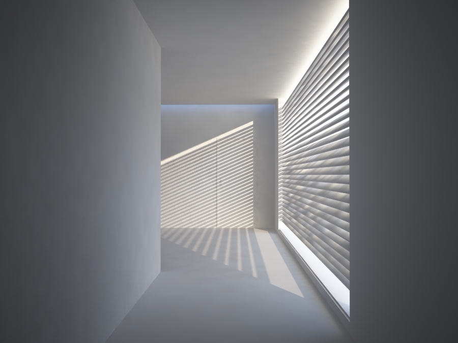

Salve, dopo molto tempo d'assenza, ho sentito il bisogno di chiedervi ancora una volta un aiuto.
Il problema è il seguente. Sto renderizzando un corridoio, dove c'è una bucatura di circa 6 metri, formata da sbarre d' acciaio che chiudono quasi a persiana la facciata. Fra queste fessure mi si vedono delle strane ombre. C'è un Physical Sky/Sun di Default, tutti i settaggi di default tranne il Max Rate dell'Irradiance Map portato a -2 per i tempi. Environment bianco a 5.
Ciao e grazie a tutti!

ciao,
sembrerebbe un problema di GI.
il modello ha misure reali?
comunque si dovrebbe risolvere alzando i parametri di IRR, quindi oltre che i passaggi le hemispheric subdivision e interpolated samples :)

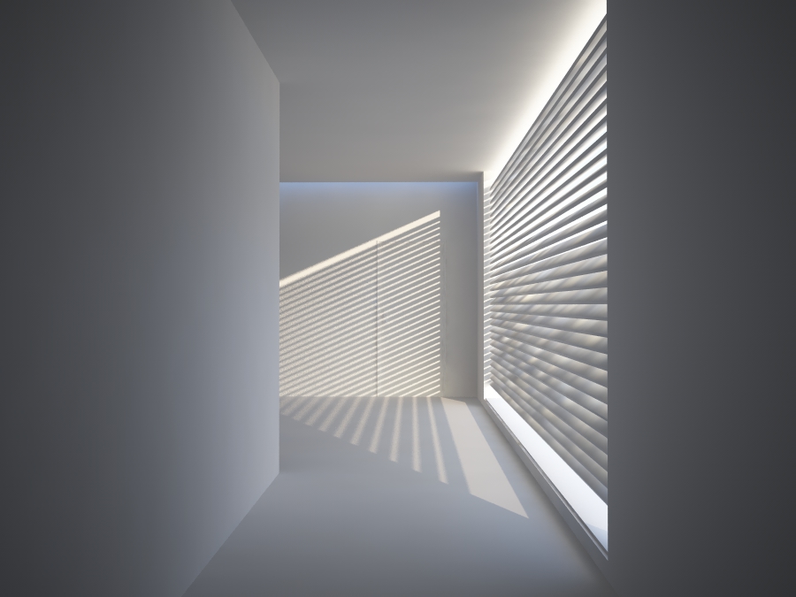

Ciao nexzac. Ho aumentato i parametri che mi hai citato, portandoli rispettivamente a 80/40. Sembra esser migliorato tutto tranne le sbarre. :(
Comunque il modello è in scala reale, tutto in metri.

Mmmm Potrebbero essere delle sovrapposizioni di geometrie, Il modello è stato fatto in cinema o in qualche altro software?
Altrimenti se vuoi postare la scena gli do un occhio

Ciao, scusami non ho più avuto modo di risponderti anche se ho visto il file..
intanto hurricane ha ragione, vray lavora in cm, apparte questo ho visto che alzando i valori di LC, soprattutto con prefilter acceso si pulisce il tutto, ma sono quasi convinto che il problema sia della geometria.
Se provassi a rimodellare la stanza in cinema, visto che è molto semplice, secondo me non avrebbe grossi problemi vray a renderizzare, ma andrebbero fatte delle prove :)
probabilmente il supporto di una luce area aiuterebbe il phsky ad irradiarsi senza macchiare nell'interno, probabilmente.... ;)

Vi ringrazio molto tutti e due. Ho risolto rifacendo la scena in cinema...Grazie ancora! ;)
