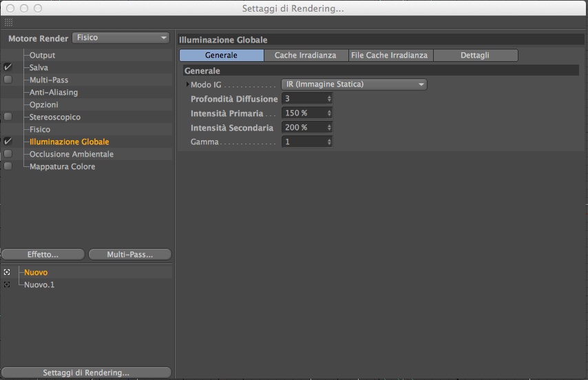

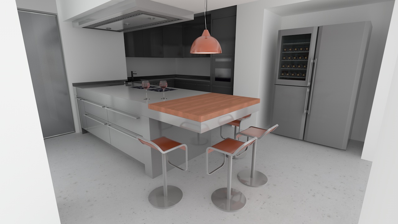

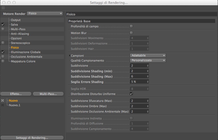

Mi capita spesso e non sono mai riuscito a trovare la soluzione, perchè li dietro il blocco la luce non si diffonde ?
Vi posto due foto una un po' più luminosa l'altra meno. A parte i mille errori che potrete trovare, non capisco perchè infondo dove ci sono i pensili non arriva la luce. Qualche idea? ho provato anche con la mappatura colore ma non se ne viene fuori. Grazie

Ciao Apefly,
come si vede chiaramente dall'immagine che hai postato hai una decadenza troppo corta per l'unica luce che raggiunge quella zona mentre le altre due luci non la raggiungono proprio...devi aumentare la decadenza delle luci.

Ora prova ma credo di averlo già fatto e gli oggetti in primo piano venivano sovra esposti.

apefly ha scritto:Ora prova ma credo di averlo già fatto e gli oggetti in primo piano venivano sovra esposti.
Grazie
Allora abbassa l'intensità ma aumenta il raggio di decadenza.
