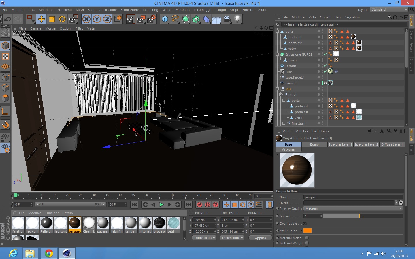

salve a tutti piacere sono carlo ho un problema con un lavoro che sto facendo, quando applico materiale vray palquet mi cambia colore ma non vedo effetto legno come mai ?? ho messo pure rendering a settaggio ottimale, applicato luce , ma nulla grazie a tutti ....

Come hai applicato il materiale?

ho aperto materiale gia in vray per esempio sulla contro parete mi si vede il legno in terra no ne sto uscendo pazzo poco fa ho creato una porta e ho messo quel materiale e si vede bene solo nel pavimento non lo vedo ...... i riflessi li vedo pero'

Forse applichi il materiale senza utilizzare la funzione cubica e/o senza scalarlo?

Dicevo no io ho messo il materiame su una superficie , come dovrei fare per applicarlo cubico o in scala ???

Ora non ho cinema sottomano, ma ogni materiale che applichi va "steso/incollato" come fosse una pellicola adesiva. Se l'oggetto è una sfera andrà utilizzata l'opzione sferica,se è cubica, cubica e via dicendo.inoltre la devi scalare la "pellicola" in rapporto alla dimensione dell"oggetto a cui la applichi. Queste funzioni le trovi sui settaggi del materiale.

funziona.......grazie di tutto........
