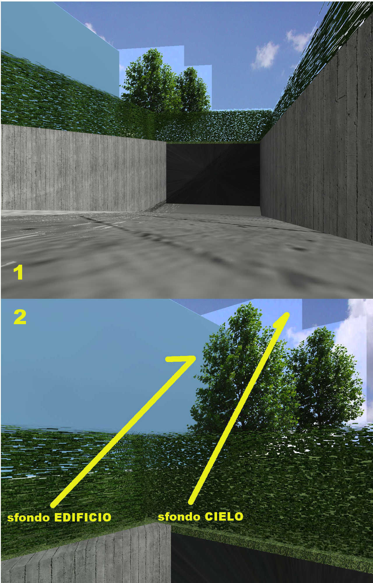

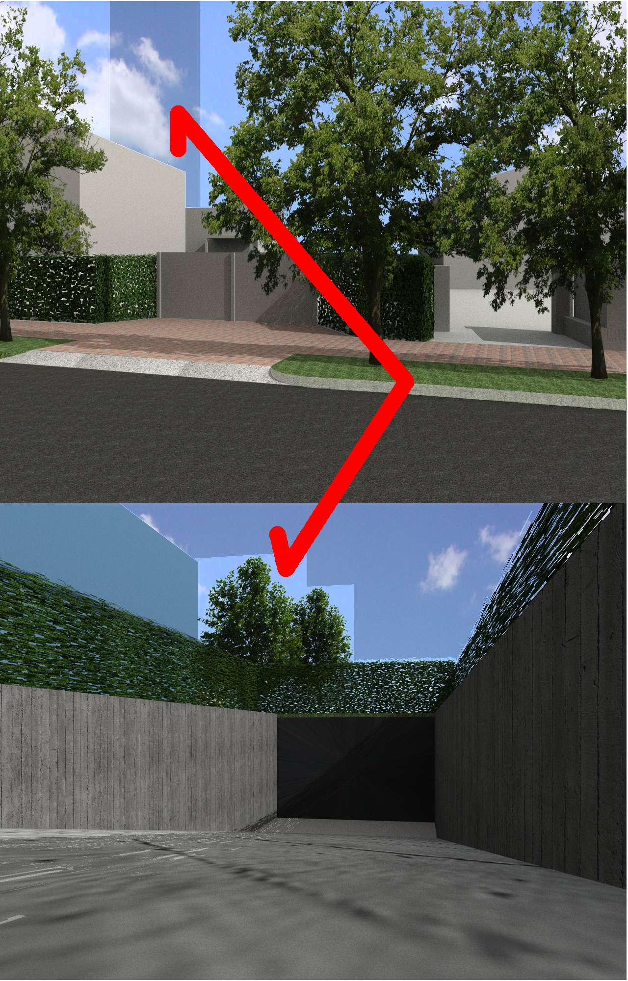

problemi con canale alpha ?
Messaggio da julien »
non riesco a capire come mai questi strani effetti
nel render.
secondo voi è colpa del canale alpha ?
grazie

purtroppo nonostante nel tag compositing del cielo abbia tolto la spunta alla voce Visibile dalla Trasparenza
il problema è ricomparso (render 1)
ma il problema credo riguardi il canale alpha contro lo sfondo cielo, perchè dove lo sfondo
è costituito da un edificio il problema scompare (render 2)
si nota poi un'altra cosa, l'alone di disturbo piu' chiaro
ha esattamente la forma del piano su cui è montata
la texture albero ed il canale alpha.
