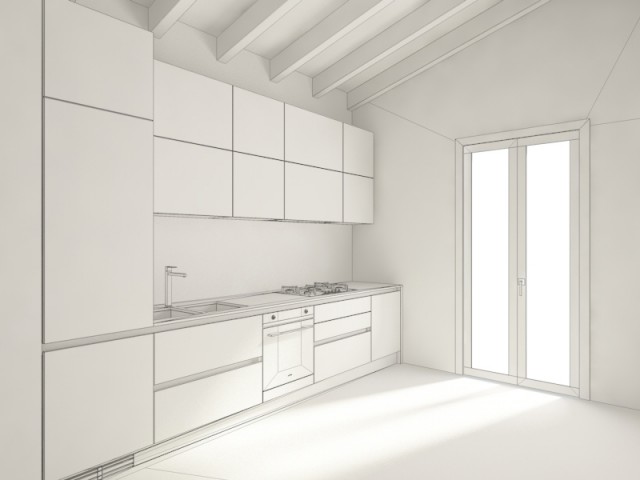

Intendi un risultato simile a quello postato? :?
In caso affermativo si tratta di Cel-Rendering ed è un effetto molto semplice tranquillamente realizzabile con c4d e ps. ;)
Questo per quanto riguarda le immagini statiche, se una cosa simile dovesse servirti anche per i video non ti saprei proprio aiutare.
