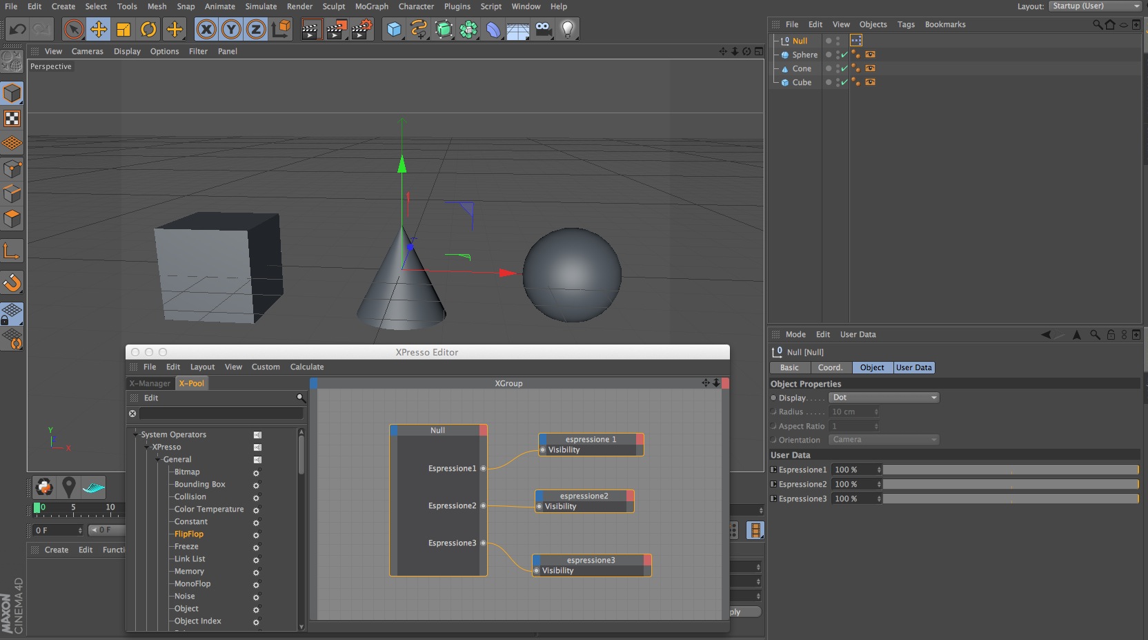

Ciao ti ho allegato un file di esempio con un piccolissimo script xpresso che collega degli user data alle visibilità di 3 pose (che nel mio caso sono simulate con 3 oggetti)
Per fare quello che dici te, ossia spegnere in automatico le altre pose quando una è accesa ti occorre un po di script python o coffee per far prima, solo con xpresso rischi di ammucchiare una valanga di nodi che non finisce più...... ://

il sistema che mi proponi potrebbe essere un buon compromesso. comunque mi sto studiando un po phyton appunto per vedere se riesco a creare quest'automatismo per spegnere tutto il resto e non avere mille slide da animare.
si mi rendo conto che il sistema a sostituzione mesh non è molto congegnale, ma lo stile di animazione imiterà molto la stopmotion a passo due, tipo aardman animation. quindi penso potrebbe starci.
