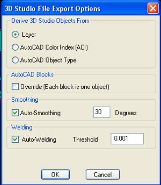

Allora ditemi se così risolvo.....
Lui ha cad 2013 e salva in 2007
poi IO che adesso ho un CAD 2008 lo esporto in .3DS e mi funziona ma......
Se non ho capito male lui mi crea un oggetto per COLORE.
ma mi da una schermata di scelte che non capisco.... se qualcuno me le spiega o mi dice come settare al meglio....
Per es. il progettista ha fatto tutte le colonne di un capannone blu ed io le ritrovo come oggetto unico.... :o
