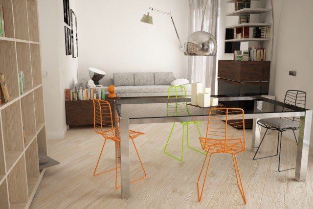

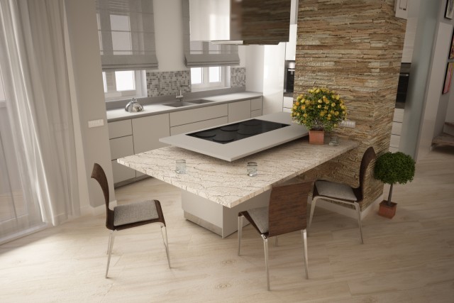

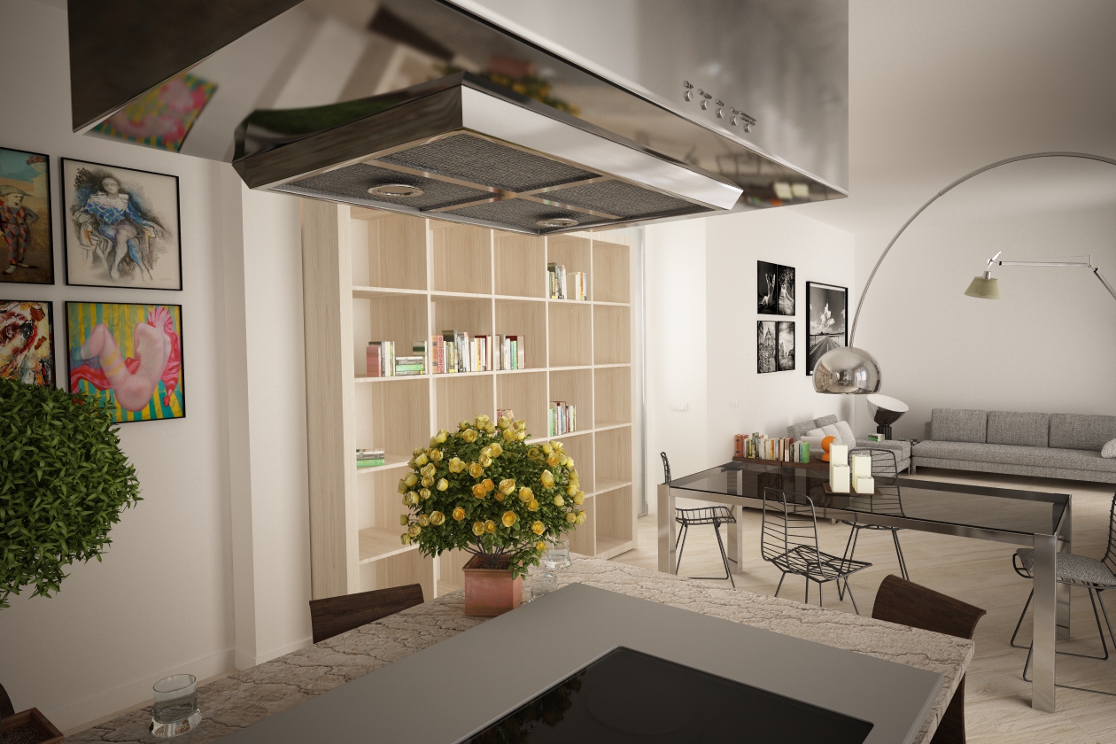

Ciao a tutti, vi allego ultimo lavoretto, aspetto vostre critiche consigli e dritte per migliorare, visto che a questo risultato che valuterete voi se buono o meno, sono arrivato grazie a voi.
Ma il viaggio è lungo e alla meta mancano ancora parecchi chilometri.
Grazie
ciao a tutti :) ;)

Mah guarda la luce mi piace, vanno migliorati diversi materiali: ;)
- il parquet ha troppo bump, dagli una mappa di specularità e se sarà lucidato anche un pochino di riflessione sfocata;
- il marmo del piano colazione uguale, troppo bump e zero riflessioni;
- il vetro del tavolo poche riflessioni e nessuna rifrazione, forse hai dimenticato di inserire un valore per l' IOR;
- la colonna in spaccatello forse dovresti rifarla tenendo in considerazione l'uso del Displacement;
- per le tende, specie quelle del lavello, prova ad usare un 2sideMaterial;
- so che è dura in termini di memoria ma se riesci prova a riempire un po' di più la libreria;
- infine negli interni cerca di tenere la camera parallela al pavimento in modo da ottenere le linee verticali parallele tra loro.

ciao Hurricane, ti ringrazio per i preziosi consigli allora:
-ok per parquet e marmo
-per il vetro si non ho attivato lo ior
-per lo spaccatello ho provato a usare il displacement, ma avrei bisogno di capire meglio come funziona, le prove che ho fatto mi davano risultati pessimi e quindi ho usato solo bump.
-2sideMaterial?? mi spieghi???
-ok librerie
-ok pavimento.
Grazie!!!

72rossce ha scritto: -2sideMaterial?? mi spieghi???
http://help.chaosgroup.com/vray/help/15 ... params.htm
http://help.chaosgroup.com/vray/help/15 ... 2sided.htm
Fondamentalmente ti fa intravedere quello c'è dietro all'oggetto con questo materiale

Comunque per capire l'effettivo funzionamento del 2sided ti conviene fare una prova.
Basta che lo crei e lo applichi alle tende e lanci un render :)
Il 2sided in pratica ti permette di gestire due materiali differenti sui due lati di ogni poligono del tuo oggetto (lo si intuisce dal nome). Nella sua forma più base (senza materiali applicati) lo puoi usare per simulare le tende o le "pergamene" delle luci.
Cerca su google e sicuramente troverai validi ed ottimi articoli!
