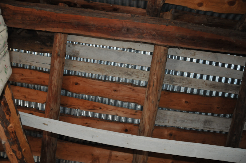

Buongiorno a tutti,
dovrei modellare delle travi di legno come quelle nella foto.
Pensavo di farlo con una sweep nurbs, il problema è che ho provato a inserire più
sezioni create con spline diverse, ma mi mantiene solo il primo "tappo" e l'ultimo..quelli intermedi non li considera,
invece io volevo che la sweep variasse più volte lungo la sua sezione, per creare l'effetto irregolare della trave,
oppure secondo voi basta giocare con il displacment del materiale, creando una buona texture?
grazie dell'aiuto..

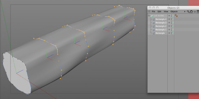

Forse dovresti usare una loft nurbs, non una sweep ;)
così metti in sequenza tutte le sezioni che vuoi e la loft le collega con la mesh :)

Con la loft?..devo lavorare con "mezze sezioni" giusto?! che poi ruotando viene completa...ma non capisco come inserire più sezioni... :(
Messaggi: 3568
Re: sweep nurbs variabile con diverse sezioni
ciao alberto,
quella con le mezze sezioni è la LatheNURBS, la Loft invece utilizza una sequenza di sezioni complete per costruire un solido. L'importante è che le sezioni siano nel giusto ordine ed abbiano lo stesso numero di punti.

Fantastico...!!! grazie mille..!!!!
