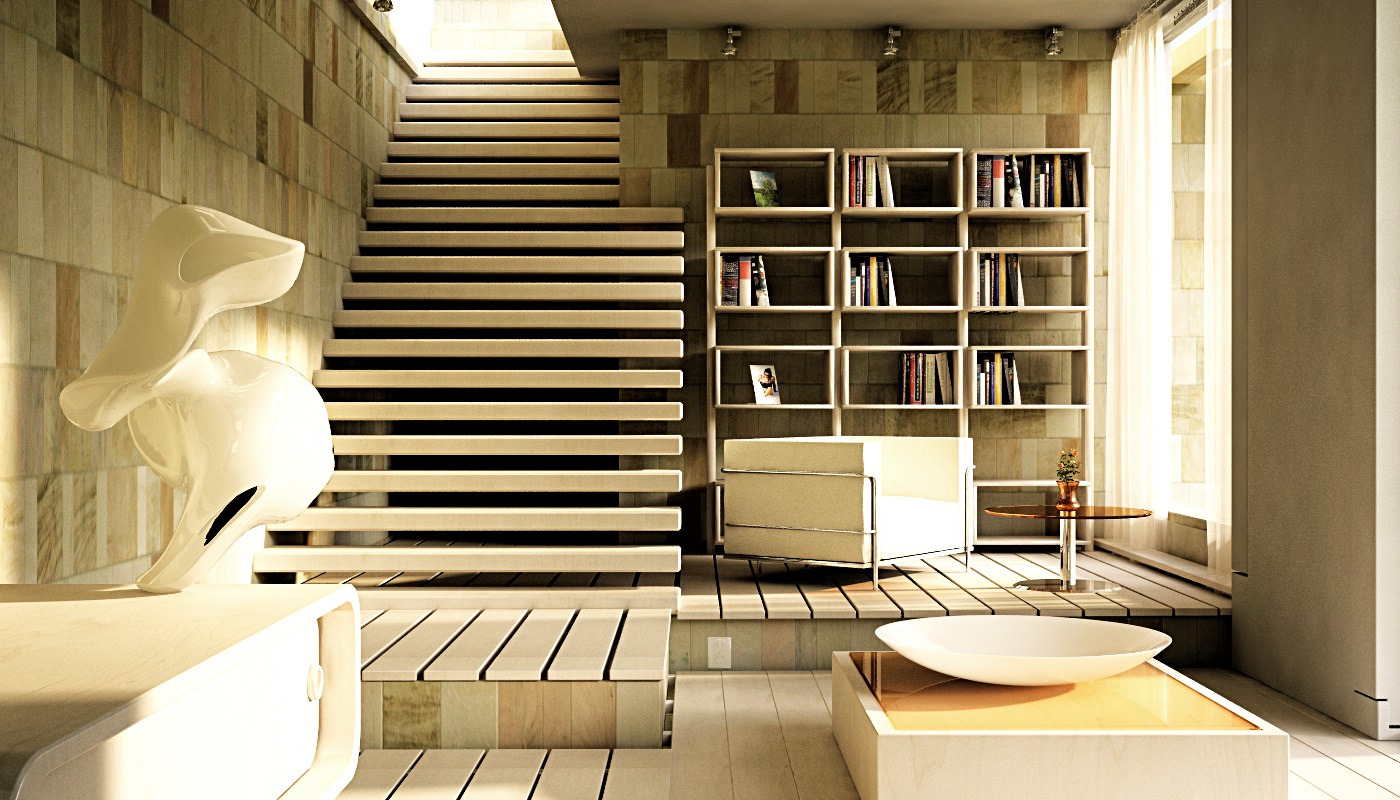

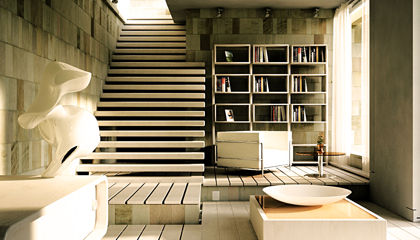

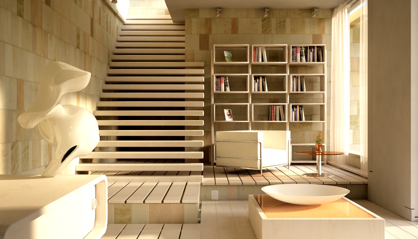

ciao ragazzi,sicuramente conoscerete questo modello,lo avrete già visto..ahahahah... :) ho fatto una prova...che ve ne pare?Ho illuminato il tutto provando a non utilizzare nessuna luce area alle finestre...utilizzando una light dome,con una hdri come cielo e poi una luce infinita per sole...color mapping,exponential 1.2 0.8 1 e parametri very very fast...posto 3 versioni...l'ultima è come è uscita da cinema le altre due con qualche correzione..

:roll: nelle due immagini che ho un pò ritoccato...anche se una è venuta un pò troppo scura...ho utilizzato la tecnica della sovrapposizione del livello in bianco e nero....ora allego la descrizione di questa tecnica presa in un sito...sperando che qualcuno piu esperto in photoshop riesca a spiegarmi la seconda parte...che è una miglioria della prima praticamente...

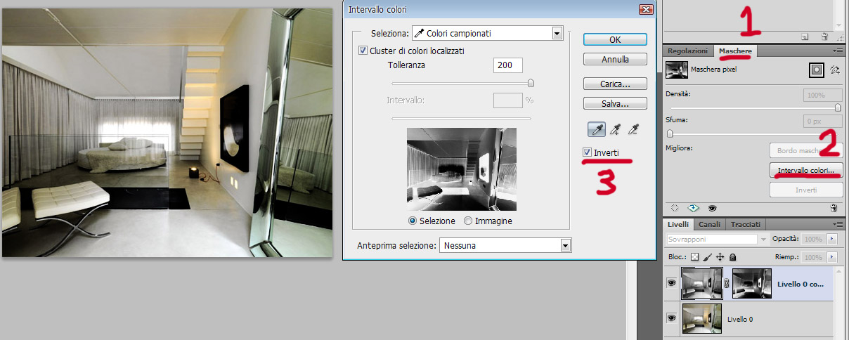

Mah, guarda, se ho capito bene per la seconda parte del tutorial fai così:
- innanzitutto se non ti compare, vai su Finestra>Maschere, deve uscirti la finestra (1);
- seleziona il livello bianconero (quello in Sovrapponi);
- quindi Livello>Maschera di livello>Mostra tutto;
- clicca sulla maschera di livello che è comparsa di fianco alla miniatura in BN;
- quindi clicca su Intervallo colori (2);
- nella finestra che ti esce metti i parametri come da immagine spuntando anche Inverti (3);
- quindi OK ed hai fatto!
