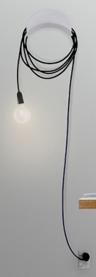

Salve a tutti. Volevo sapere se qualcuno ha delle idee su come modellare il cavo di una lampada del genere compreso il supporto che la regge. Ho provato ad editare punto punto una elica per ricreare la casualità ma senza grossi risultati. qualcuno sa aiutarmi?
Grazie in anticipo :)
Lampada
Lampada
Schermata 2013-05-02 a 18.32.04.jpg (35.88 KiB) Visto 1032 volte

secondo me visto che hai la referenza con una spline cubica e un po di pazienza te lo puoi ricalcare tutto senza problemi.
Parti prima sulla vista frontale e poi alla fine prendi i punti della matassa e li sposti leggermente lungo la profondità

tra l'altro ti puoi anche scaricare il Lost a Point, il plugin gratuito per la P2P, funziona anche con le spline e quando ricalchi non hai l'asse di cinema in mezzo alle scatole quindi vai spedito come un treno
Se vai nella sezione plugin dello shop lo trovi li, guardati anche il video per capire come funziona ma è semplicissimo da usare

grazie mille, proverò sia il plug-in che la modellazione tradizionale per vedere cosa esce fuori. per quanto riguarda il supporto che sostiene il filo sto provando con un cerchio e i vari modellatori per piegarlo adeguamente. se avete altri metodi più appropriati postate pure. grazie dell'aiuto! ;)
