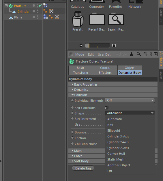

nuovo utente cinema4d... (vengo da xsi) e devo dire che sono davvero entusiasta...
quesito probabilmente semplice semplice...
la collisione di un oggetto non tiene conto della sua forma reale (ma della box che la contiene...)
perchè?
mi spiego... se faccio cadere un cilindro piegato (con bend) su un tubo orizzontale posto di traverso , la collisione avviene non con la forma del cilindro piegato ma con la forma della box che la contiene..
emm.. mi stò ripetendo?

Negli attributi del tag Dinamica Corpo Rigido vai alla pagina Collisioni e imposta il parametro Forma su Mesh in movimento.

...e in effetti cercavo una cosa simile ma
ho solo shape
- automatic
- box
- ellipsoid
- (i tre assi del cilindro)
- convex hull
- static mesh
- another object
- off
e non funziona con nessuno di questi
(forse la versione r14 si comporta diversamente?)
per intanto grazie

Che versione usi?
antoniodieci
Messaggi: 20
Iscritto il: ven mag 03, 2013 10:37 am
Re: dynamics body di forme piegate
Messaggio da antoniodieci »
R14 broadcast
Messaggi: 3978
Località: Torino
Messaggio da Arkimed »
mah è strano, nell'elenco dovresti trovare anche la voce Moving Mesh... scusami ma sei sicuro che non ci sia?

assolutamente si..

A questo punto non vorrei fosse una limitazione della versione Broadcast... nella Studio quel parametro c'è.

sto usando una versione "farlocca". prima di convincere la mia azienda a passare da softimage a cinema volevo essere certo che fosse valido. in effetti nella versione che sto usando ad esempio manca tutto il modulo sculpt.
probabilmente hai ragione.

Naturalmente per "farlocca" intendi versione demo, giusto? Ok prova allora la demo della versione Studio... vedrai che convincerai i responsabili dell'azienda a fare il passaggio.
