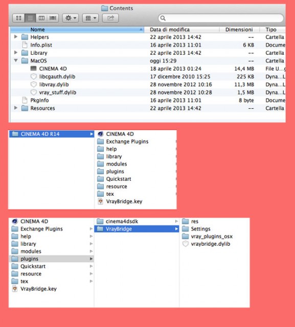

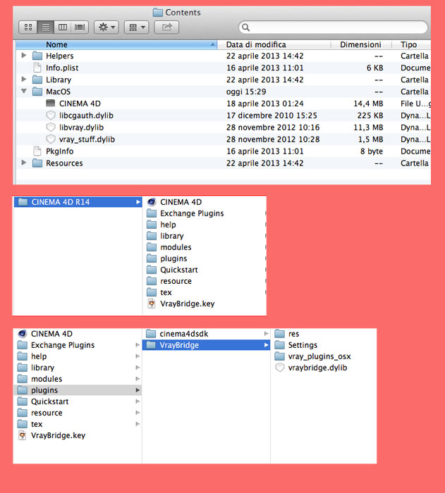

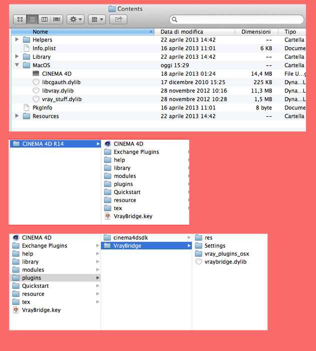

Ho seguito tutta la procedura meticolosamente guaradndo lo schema pdf fornito per l'installazione.
Qui sotto riporto il layout delle cartelle
Magari un occhio esterno vede meglio del mio.. se può servire...
Grazie per l'aiuto
giulio
Messaggi: 3568
Re: Vray, non ancora installato già problemi
a vederlo così hai messo tutto giusto, controlla una volta aperto cinema se ti da qualche errore nella console.

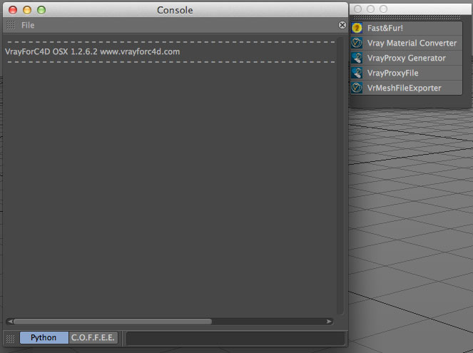

Lo script non mi segnala problemi (almeno, credo) (qui sotto la schermata)
Dal menu plug in ora vedo questo elenco di Vray, ma non dai settaggi di rendering.
Scusa la mia ignoranza, ma c'è tutto o manca qualcosa per ciò che si è acquistato ?

Messaggi: 3568

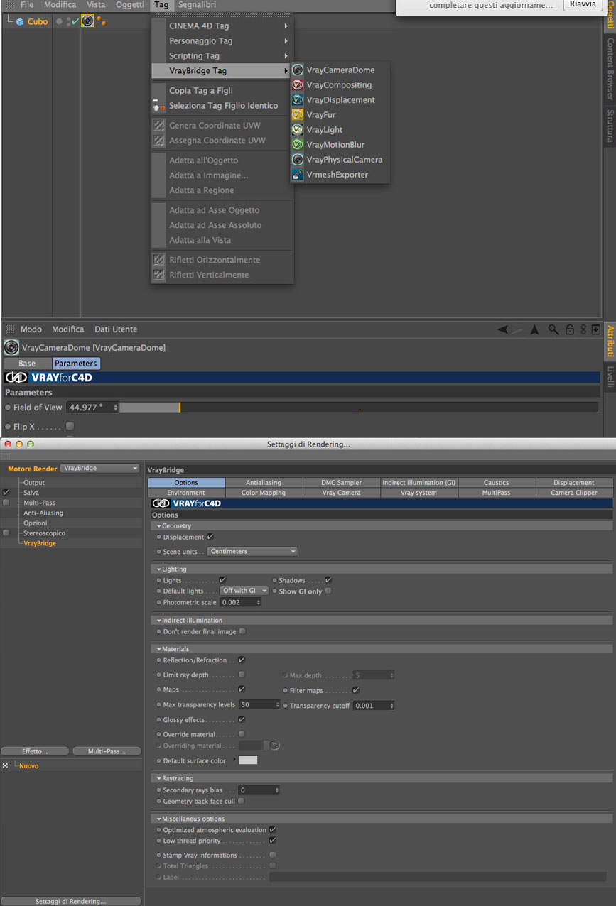

ok, sembrerebbe tutto a posto.. quelli che trovi nei plug-in sono solo una parte di vray, dovresti avere anche delle tag dedicate (che vanno su luci, camera, ecc) e poi chiaramente selezionare VrayBridge come motore di render nei render settings.

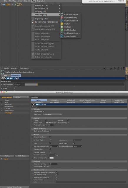

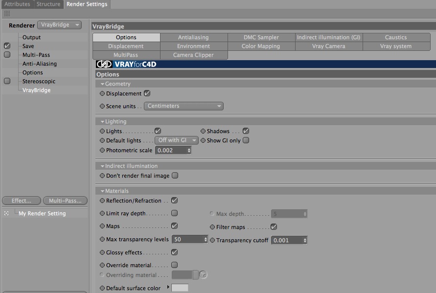

Ora visualizzo questo. Immagino ci sia tutto (correggimi se sbaglio)
Un 'ultima domanda: come posso rendere costante il VRAY nei settaggi di rendering, poichè lo vedo solo se ho un oggetto e quando chiudo e non salvo alla riapertura non lo ritrovo.
grazie

c'è tutto, c'è tutto..
crea una scena con tutte le impostazioni che vuoi (motore di rendering, impostazioni della vista, unità di misura, parametri progetto, ecc) e poi salvala con il nome "new.c4d" nella directory principale di cinema
