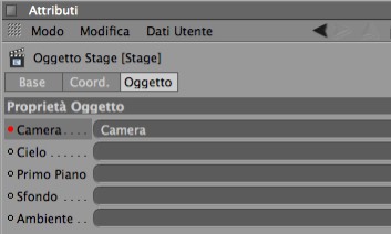

Ciao, puoi usare l'oggetto stage, che ti permette di scegliere le inquadratura come vuoi e gestirle :)
altrimenti potresti registrare dei key frame, uno dopo l'altro da una posizione ad un altra, senza altri keyframe in mezzo, così il cambio avviene di botto..
lo stage dal manuale:
E’ possibile animare l’oggetto Stage per cambiare gli oggetti da usare nel tempo. Potete passare da una camera all’altra come segue:
Spostate lo slider all’inizio dell’animazione. Spostate il nome della camera da gestione Oggetti nell’oggetto Stage (box camera, gestione Attributi).
In gestione Attributi, cliccate il mouse tenendo premuto Ctrl sul cerchio vicino al nome Camera per aprire il suo menu contestuale. Selezionate Animazione / Aggiungi Chiave per creare una chiave che assegni la prima camera allo Stage all’inizio dell’animazione.
Spostate lo slider ad un fotogramma in cui desiderate cambiare la camera. Spostate il nome della seconda camera da gestione Oggetti nel box Camera dell’oggetto Stage (gestione Attributi).
In gestione Attributi, cliccate il mouse tenendo premuto Ctrl sul cerchio vicino al nome Camera per aprire il suo menu contestuale. Selezionate Animazione / Aggiungi Chiave per creare una chiave che assegni la seconda camera allo Stage al fotogramma attuale dell’animazione.
Se riproducete l’animazione, vedrete che questa inizia con la prima camera e passa alla seconda appena si arriva alla seconda chiave.
