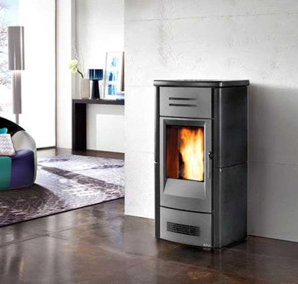

Ciao a tutti , ho modellato questa stufa (vedi allegato ) ora però la devo renderizzare , il mio problema e che vorrei fare il fuoco all'interno della stufa come è possibile ?? grazie :-((
stufa a pellet con fiamma all'interno

Spiegertelo è un poò (troppo) laborioso. Guardati questo file: basta "smanettare" un pò con le luci. Non è niente di eccezzionale, ma per inserirlo in quella stufa può andare. Casomai puoi rielaborarlo............

Non vedo il contenuto dell'allegato consitatoti in quanto non ho cinema sottomano, ma io il fuoco lo realizzo con un piano con inserito un materiale con immagine raffigurante un fuoco e canale alpha e luminosita' attivi. Se necessario aggiungo anche una luce alpha di colore arancio gialla.

Purtroppo non utilizzo vray. Comunque il mio procedimento è molto semplice. Creo un piano più o meno della dimensione della bocca del camino/stufa. Lo posizionio in verticale e gli applico un materiale con inserita una foto di un fuoco( su google ne trovi diverse). Nel canale alpha inserisco la stessa foto per rendere trasparente la parte non interessata dalle fiamme.
