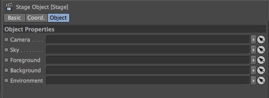

se ho ben capito quello che ti serve sicuramente io partirei prima di tutto con l'utilizzare l'oggetto stage che permette di cambiare telecamera durante l'animazione.
Se proprio ci vuoi buttare dentro xpresso a tutti i costi volendo con un nodo link list e l'oggetto stage puoi divertirti ad automatizzare qualcosa.....
Ti do un consiglio però.....stai parlando con un fan di Xpresso ma attento a non abusare di questo giocattolo, ricordare che le soluzioni più semplici sono anche le migliori quindi valuta sempre se ha senso montare un castello di xpresso quando magari ti basta semplicemente animare una proprietà e magari utilizzare l'oggetto stage.
Per il resto buon divertimento ;)

cappellaiomatto
Messaggi: 1581
Re: xpresso per attivare le camere
Ma guarda non c'è molto da dire sull'oggetto stage....banalmente selezioni la camera che vuoi utilizzare e eventualmente nel tempo animi questa proprietà cambiando la camera di riferimento
Come vedi puoi rifare la stessa cosa anche per gli altri oggetti principale della scena
